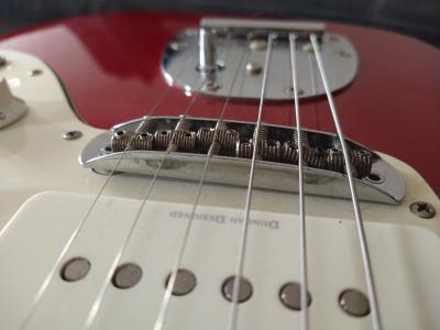

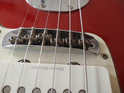

Tengo una Squier Jazzmaster VM, trae el puente tradicional de las Jazzmaster/Jaguar, pero justo después de darle al ensayo un buen rato he notado que las selletas se bajan, ocasionando que me trasteen las cuerdas.
Estoy casi seguro que pasa al momento de hacer Palm-Mute, pero entonces no se si es mala técnica mía, si las selletas tienen algún problema o si es mera naturaleza de este tipo de puente.
Sin mencionar que por alguna razón me cuesta trabajo hacer el Palm-Mute en esta guitarra y en otras simplemente no
Adjunto fotos
Dónde podemos observar como en la 3er cuerda un poste está más salido y en la 5ta cuerda lo mismo y hasta se ve chueco
Aquí de echo ya le he arreglado un poco, ya que era más excesivo el poste qie sobre salía

#1 Es mal endémico del modelo, hay miles de páginas escritas sobre éste tema en internet, busca un adhesivo fijador de tornillos y una vez que lo tngas ajustado a tu gusto aplícale una gota a cada parte móvil del puente y solucionado. Bienvenido a las offset donde cada pequeño problema acaba con una sonrisa en la cara cuando descubres lo buenas guitarras que son.

#1 Leí que la Jaguar modelo Johnny Marr tiene un puente especial que resuelve ese problema. Podrías investigar un poco por ahí...

Quizas lleva selletas de Mustang? Son las que lleva mi Classic Vibe. Pero no son ajustables en altura.
