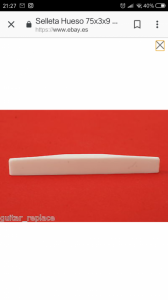

Hola buenas.
Pues nada, para bajar un poco la acción de mi acústica he pensado en poner la selleta un poco más baja, para no liarla prefiero comprar una y hacer experimentos con esa (los experimentos mejor con casera como dicen) y dejar la que tiene ahora mismo mi guitarra tal y como está.
He visto muchas por internet pero la mayoría tienen formas como para guiar las cuerdas en altura y la que tiene mi guitarra que es la venia de serie es como en forma de arco.
Ahora bien después del ladrillo mi pregunta es si estas selletas con formas para la altura de las cuerdas es compatible con mi guitarra si el ancho y el grueso es el mismo.
Gracias de antemano.

Una foto del tipo de selletas que he visto por internet

Para algunas de las marcas conocidas, puedes encontrar remplazos específicos.Pero has de medir bien las dimensiones de la tuya para asegurarte.
Para eso, has de disponer de un calibrd que mida décimas de milímetro. Si no lo tienes, quita las cuerdas de la guitarra, ve con ella a la tienda y escoge la màs apropiada.
Si no hay, puede que precises una en bruto y trabajarla tú mismo hazta las dimensiones adecuadas.

A lo que me refiero es si es compatible la forma donde apoyan las cuerdas. La mía es como la foto que pongo ahora y la mayoría que encuentro es como la de la primera foto. El grueso casi todas son de 3mm y los anchos van desde los 72 a los 78 más o menos. Del alto me ocuparía yo con limas, lija y paciencia.

Yo he usado éstas en alguna ocasión y dan buen resultado. Lo malo es que es hueso muy duro y es difícil de trabajar. Como dice Superoverdrive5150, necesitarás un calibre y paciencia.
https://www.thomann.de/es/goeldo_stegeinlage_westerngitarre.htm

La forma es compatible. La primera es compensada. Mejora la entonación.
La altura has de adaptarla. Y el arco de la selleta, debería respetar lo màs posible, el radio del diapasón.
Ojo con esos 3mm. Hay pequeñas variaciones. Es importante que la cejuela encaje en el hueco del puente lo mejor posible. Un poco de exceso y te costarà instalarla o no entrarà. No debes forzarla. Y si te quedas corto, tendrà holgura.Formarà àngulo en lugar de quedar perpendicular respecto al puente y la tapa. El contacto de la parte plana inferior no serà óptimo respecto a la base del encastre. Perderàs volumen y timbre ademàs de empeorar la entonación.

Si la forma es compatible me podría arriesgar y comprar una con las medidas que tiene la mía dejarla a la altura adecuada y si no va bien volver a la original, en AliExpress son bastante baratas, si no sirve poco dinero se pierde

Si son baratas, prueba varias de diferentes materiales. Y desde luego, conserva siempre la original aunque instales una mejor.
Una cosa que modifica el timbre haciendo las acústicas màs cantarinas y con màs armónicos, es sustituir los 6 pines por unos de latón. Cuanto peores sean màs se nota. Los de ébano, van bien para dulcificar el timbre cuando este es màs bien agudo.

Yo tengo unos de latón puestos en mi acústica y no sólo suena más con más brillo, sino que le dan más proyección, es decir aumentas el volumen de la guitarra.
