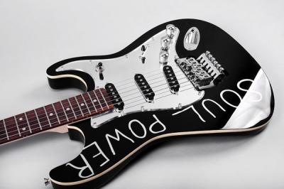

me gustaria saber como tendria que haser la instalasion para que me quede como la de la imagen
Nicolas Rodriguez
por el 02/05/2013
este es

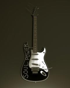

Nicolas Rodriguez
por el 02/05/2013

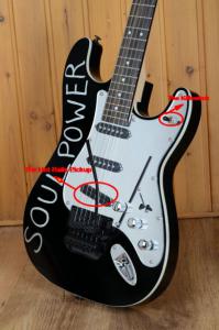

otras
Nicolas Rodriguez
por el 02/05/2013
es la que explica mejor
johnny_chable
por el 02/05/2013

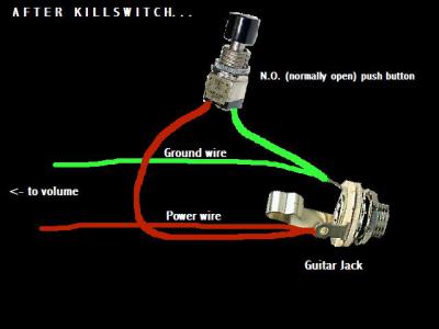

no entiendo por que la ultima foto señala la pastilla hot rail y además el kill switch. Pero tom morello ha colocado una pastilla hot rail ahí para tenes una humbucker sin modificar el pickguard. El killswitch, por otro lado, es un efecto simple.
para realizarlo solo necesitas un switch NO o normalmente abierto que vaya con una terminal en la tierra de la guitarra y la otra en el cable de señal de tu guitarra. Esto es para que al presionarlo se mande tierra al ampli (osea ningún sonido). Al tocarlo repetidamente obtienes un sonido cortado... o más bien matas el sonido. por eso se llama killswitch (diagrama en archivo adjunto 1).

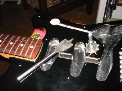

Si lo quieres dejar idéntico a lo que tiene tom morello pues usas un toggle switch o switch cola de rata. La idea es la misma para la conexión, de tal forma que al comutar se cierre el circuito. Pero si quitas la tapa de tu strato notarás que no hay espacio para ponerlo donde lo tiene tom morello... para poder poner el switch ahí tienes que hacer una operación de fresado al cuerpo de la guitarra.
Puedes encontrar esto en algún foro. Busca uno que hable de apantallado de telecaster o de stratocaster o o algo así. Ahí lo leí hace algún tiempo.
Otra cosa, recuerda que tom morello es de los míos... anda buscando guitarras de a medio uso o de venta de garage para modificar y adaptar a sus refinados gustos... así que se puede dar el lujo de modificarle, cortarle, rebajarle, fresarle y otras cosas a sus guitarras. Si tuviera una fender no le haría eso.

fe de erratas: puse NO en vez de N.O, (normally open) cuando pensaba en N.A. normalmente abierto

Veo la foto y me doy cuenta de que el killswitch que tiene Morello en su guitarra (porque supongo que esas fotos son de la guitarra genuina de Tom) es un switch de 3 posiciones tipo LP... y me pregunto, ¿Por qué habrá usado uno de tres si con uno de 2 basta? en fin, cosa de gustos...

mmm... si nos facilitas el modelo de la guitarra? y una foto también. Y que switch le vas a poner como kill switch. Esto de tu modelo de guitarra para ver donde te convendría ponerlo. Y Tom Morello usa ese porque le gustó... XD... está bien, ni a mí me satisfizo la respuesta. Pero creo que ese togle switch es tipo DPDT... entonces puede dejar sonar la guitarra solo en la posición media si conecta las terminales medias al jack de la guitarra y puentea las otras terminales para el killswitch. supongo que así puede moverlo con más estilo... que sé yo... solo hago suposiciones del porqué y como debe ser la conexión.
