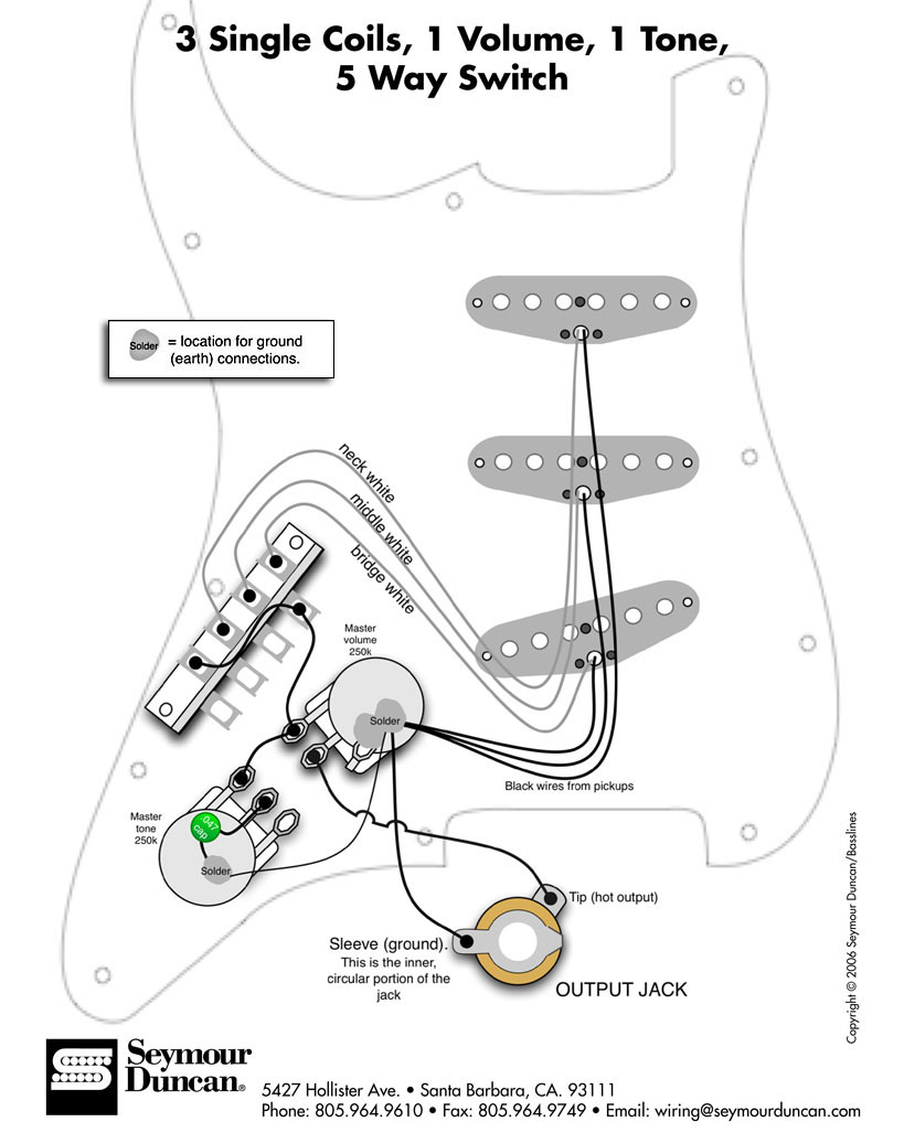

#3 Hay selectores a veces un poco raros, busca uno que sea el modelo clásico para poder copiar el cableado que te adjunto.
Cableado:

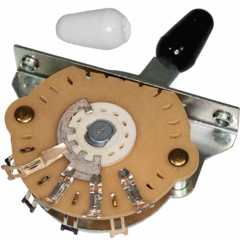

Switch de este tipo:
Lo puedes hacer sin problemas, buen punto el que te comenta Sergio. Debería ser una medida standard, pero hombre precavido vale por dos ;)
