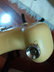

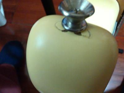

acabo de recibir una fender del tio tomas,,,y cual a sido mi sorpresa al revisarla que tiene un desconchón alrededor del enganche de la correa...
el tema es si sabéis de alguna solución para no tener que devolverla. la pintura es de nitrocelulosa y esta craquelada por algunas zonas , yo creo que el tio que puso el enganche jodio la pintura...la verdad es que suena muy bien y estoy muy cómodo con ella y por ese pequeño salto de pintura me joderia devolverla ...
haber si se os ocurre algo ,,unos enganches mas anchos que tapen, no se si hay ,,algún retoque de pintura ,ni puta idea,,haber esos maestros.....tairu y compañía sos ......os dejo unas fotos

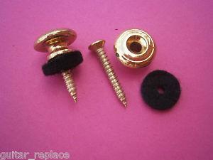

Parece como si no le hubiesen puesto esas arandelas de fieltro que suelen traer, y lo hubiesen apretado demasiado,
francisco javito
por el 24/12/2014

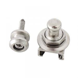

Yo lo que haría, sería ponerle unas arandelas de esas de ala ancha, y las de fieltro debajo, si no las tiene, y después uno de esos enganches de correa, son cierre de seguridad, y como que venía así con ello,y en el cuerno del cutaway, doblarla un poquito para que se ajuste mejor, es lo único que se me ocurre
