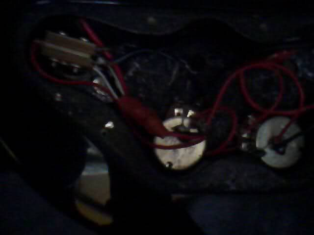

Hayer intente modificar el cableado de mi guitarra(Una epiphone sg) Para que usara para las 2 pastillas un volumen y un tono(Dejando 2 pots sin nada),Lo hice con un diagrama de guitarelectronicsa577d07c91e974651b2e6efa6aba0-722829.jpg,Pero al conectarla suena un zumbido,y al poner los dedos en el mastil suena uno mas fuerte,En Que falle?,Me quedo asi:
No tengo para cautin para soldar,por lo que enrrolle los cables(No se si haya sido eso,lo cual es probable...si es asi,ningun cable tiene que tocar otro)

pues, puede que conectaste algo alreves, ami me a pasado eso que zumba y mas cuando la toco, revisa bien el diagrama y comprate un cautin, son super baratos, saludos :ok: :saludo:
PD: conectaste la tierra? :O

Tal vez no este haciendo contacto algun cable que enrrollaste

¿pusiste el cable de masa que va al puente?

ami me paso lo mismo y yo use el mismo metodo de 1 tono 1 volumen y 2 hum , pero use este
talvez no conectaste el cable a tierra (ground ) o lo conectaste en el pote de tono , fijate q tiene q ser en el vol sino te hace un zumbido molesto .
que alguien me corrija si dije algo mal ok ?
