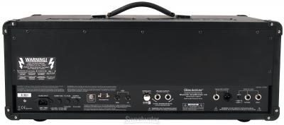

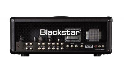

Mi ignorancia sobre el asunto es bastante elevada de modo que no sabria si quiera que estabilizador seria adecuado para mi Blackstar series one 200w. Aqui subo unas fotos.
Un saludo

Fíjate que de 200W es la potencia sonora a la salida, pero el consumo del ampli es de 500W!! Es decir... deberás comprar un equipo adecuado para soportar más de 500W. En caso de que sea de menos de 500W lo que pasará es que se recalentará y habrán caídas de tensión en el ampli, con su correspondiente riesgo o, sencillamente, que el ampli no consiga encender.
