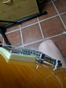

hoy tocando desenchufado me he dado cuenta de que mi guitarra hace un ruido muy raro, no parece ruido de trasteo, es mas bien una especie de zumbido... lo hace sobretodo si golpeo un poco fuerte en las cuerdas 3 y 4. Os dejo un audio para que podáis escucharlo. La guitarra tiene un mes (Tokai LP).

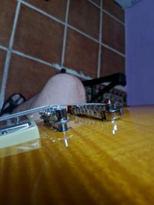

Si el puente es un ABR1 mira si la alambrecita que lleva para no perder las silletas cuando quitas una cuerda no este rozando con las cuerdas.
Un saludo.
usainzg
por el 26/04/2019
Pues no parece que roce nada...

usainzg
por el 26/04/2019
He ido a la tienda donde la compré y el luthier que tienen me ha dicho que es una especie de holgurilla que tienen las selletas del puente.
Le ha echado un poco de pintauñas transparente debajo de la selleta y solucionado.
