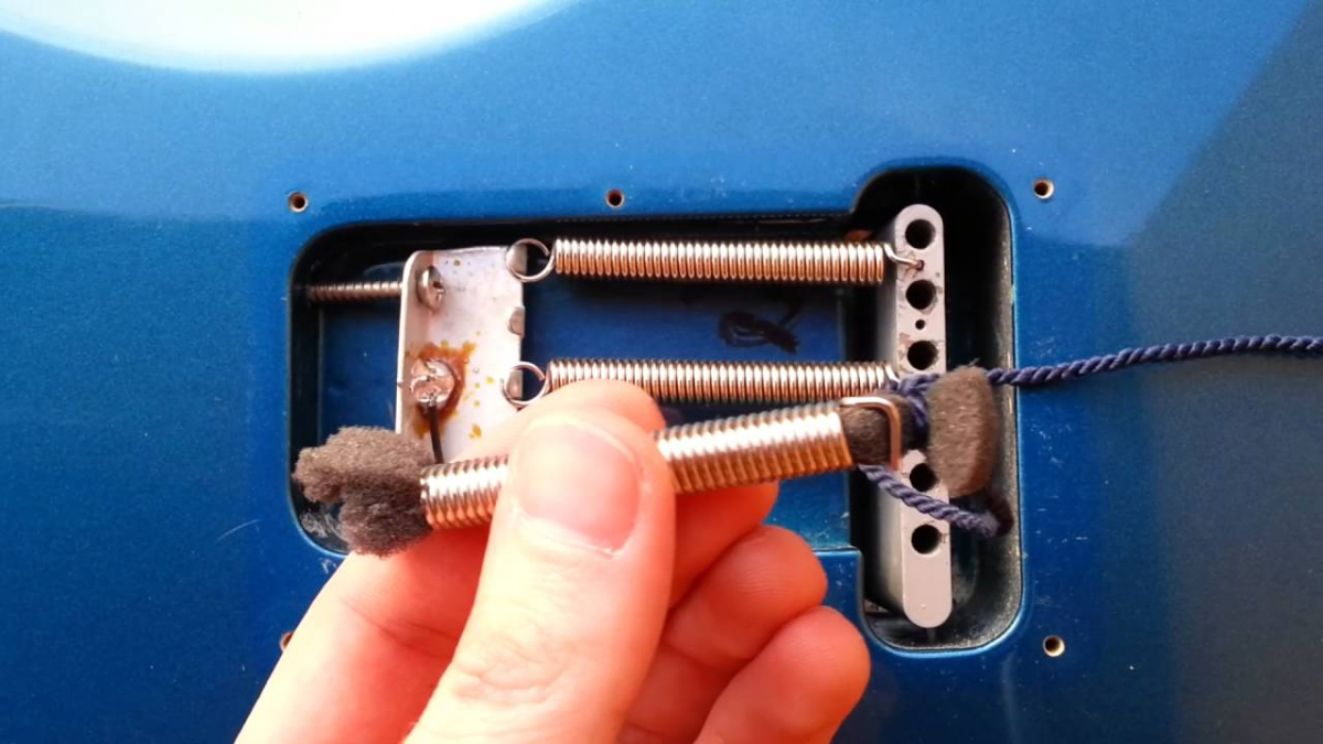

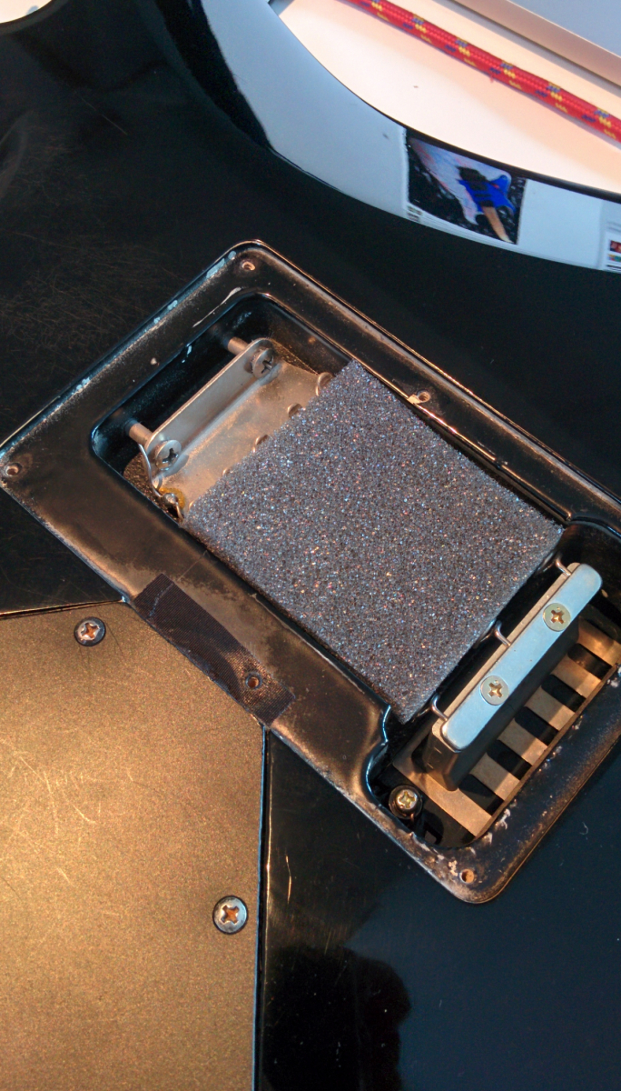

Ese sonido parece ser el típico causado por los muelles del puente de la guitarra, si es eso, la solución es poner un pedazo de espuma por dentro de los muelles para eliminar esas vibraciones, la otra es usar una espuma grande para eliminar la vibración

podrian los muelles o las cuerdas?
