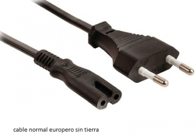

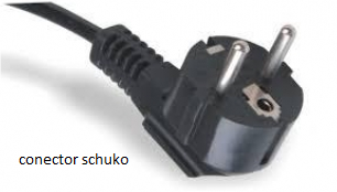

Siempre se a dicho que apantallar los huecos de las pastillas es para que no capte ruidos del exterior, si, ademas de eso, también el amplificador debería de tener también tierra del enchufe de casa 220V la masa o tierra de la guitarra se conecta atraves del conector de salida al amplificador y el transformador de alimentación del amplificador también debería de estar conectado a la tierra de 220V tanto si el amplificador es a transistores como a válvulas o a circuito integrado y MUCHO MAS SI EL AMPLIFICADOR ES A VÁLVULAS para que no te electrocutes o notes el cosquilleo famoso de cuando tocas la guitarra, todo esto forma un circuito de tierra o masa, todos los amplificadores deberían tener un conector schuko con tierra. algunos amplificadores no tienen un conector schuko (ver imagen).
