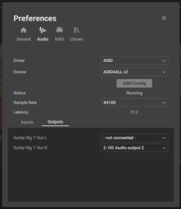

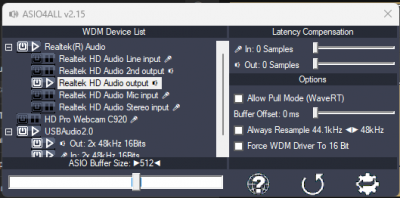

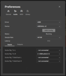

Saludos, estoy usando guitar rig 7 para poder emular el ampificador y efectos en mi pc pero el sonido resultante tiene bastante sonido como de hormigueo, si grabo el audio desde el mismo guitar rig no tengo ese "hormigueo", hice un par de capturas de pantalla de la configuración del asio y realice dos grabaciones, una desde el software y otra del sonido resutante en unas bocinas
Alguien sabe como soucionaro?

Mira por lo que se ve; el programa que procesa en la memoria del pc está enviando salida de audio por dos vias distintas,
es decir que la salida de audio está saliendo por dos tarjetas a la vez .
En preferencias, tienes marcado el output como realtek es decir el output de la tarjeta integrada,
y tienes marcado el output como usb es decir output de la tarjeta interfase.
Si se percibe un hormigueo trata de escuchar si este sale por los parlantes del pc tarjeta integrada o por los parlantes conectados en la tarjeta, o por ambos, Es un problema de incompatibilidad,
Vale lo mismo la explicación si son auriculares en lugar de parlantes.
Al usar dos tarjetas en forma simultánea exiges al procesador.
Prueba desmarcar la salida integrada de la tarjeta realtek y hacer que el sonido se escuche solamente en la tarjeta profesional de sonido usb externa,
A ver si con esto mejora.
La interfase es la herramienta profesional diseñada para evitar la latencia, y darte mejores resultados trabajando sola.
Junto con esto debes controlar el buffer correctamente como se te ha comentado..

Si no me equivoco solamente estás conectando a un canal de salida de los dos que hay ;
Esta es tu foto:
index.php?controller=forum&action=view_attachment&attachment_id=191805
y del otro lado tienes la salida, del otro canal del estéreo libre :
y asi está en el manual.
index.php?controller=forum&action=view_attachment&attachment_id=191806
