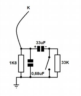

Siempre que se pretende cambiar el valor de una resistencia de forma mecánica en un cátodo aparecerá un chasquido. Con los condensadores ocurre lo mismo.
Pero en el caso de los condensadores se puede evitar el chasquido "sumando un valor"  en lugar de sustituyendo el condensador.
Como el chasquido en el cambio de resistencia no tiene remedio, en ese caso concreto lo ideal podría ser usar una resistencia de valor intermedio (1K8) de forma fija con un condensador de 0,68uF igualmente fijo en paralelo y sumarle a través de un interruptor un condensador de 33uF con una resistencia de 33K entre sus bornes.
De esa manera se puede obtener prácticamente lo mismo sin ruido.
index.php?controller=forum&action=view_attachment&attachment_id=204008

 Gracias por la idea. Lo voy a probar.
