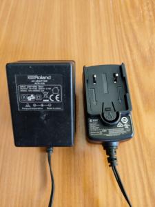

Solución, tras comprobar voltaje, polaridad y conector recordé que tenía el pequeño transformador de mi antiguo Roland Micro Cube y lo probé y voilà, adiós al dichoso ruido.
Ni aún poniendo la ganancia y master a tope!
Tema solucionado y unas perras me he ahorrado! :banda_rock:
El transformador que traía(no de la misma marca que el pedal), y tampoco igual que el que le venía a algunos que subieron el unboxing a YouTube la verdad es que se ve de poca calidad. El de Roland poco más o menos del mismo tamaño pero en mano nada que ver, pesa tres veces más que el malo, y eso se nota en el resultado.
Adjunto foto para que veas uno y otro.

Por cierto, en mano ya se notaba que era fuleríllo, sin peso alguno comparado con el del Micro Cube de Roland.
