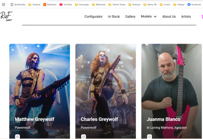

Como novedad en este hilo,indicar que hace unos días entré a formar parte de los artistas de Ruf. Dicho esto, mi opinión sobre sus guitarras sigue siendo la misma, tanto para lo bueno como para lo malo.
