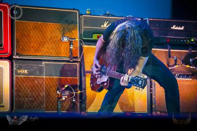

El que recoja más o recoja me os un micro depende más del patrón que de la tipología.
Otra cosa es que los dinámicos “típicos” pillen menos que los típicos de condensador en la parte alta del rango de frecuencias, y por ello dé la impresión que los platos - por decir algo agudo - se meten más en los de condensador que en los dinámicos.
El 121 es un micro bidireccional. Va a pillar también lo que tiene detrás. No obstante, la señal que va a tener delante (el ampli) es bastante grande, así que no va a ser un problema en casi ninguna situación.
La preocupación principal que yo tendría con micros de cinta en un escenario es que son más delicados; se joden con mucha más facilidad. Pero llevar, claro que se pueden llevar.
Si te fijas bien, hay algún que otro grupo (con giras gordas) que los lleva. Me suena que Fito, y Bonamassa seguro. No eran 121, eso sí
CASMO Estudio
por el 14/01/2023
El micro pegado al e906 es un beyer M160 de cinta. Cardioide, eso sí.
Me sonaba haber visto algo tipo RCA…
