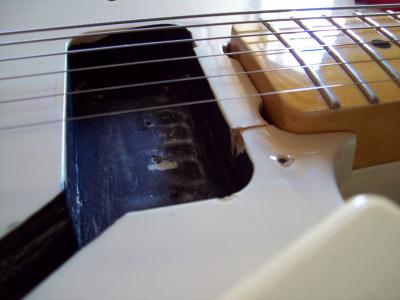

Buenas tardes.

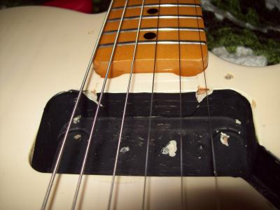

Al quitar el golpeador he visto esta rotura en el cuerpo de mi telecaster (no ha sufrido golpes bruscos ni nada)
Me gustaria que alguno de los expertos del foro me dijera si es de gravedad y si se puede reparar.
Muchas gracias

da la impresion que la rotura , se produce porque no esta tallado perfectamente el hueco del mástil , y que la tensión de las cuerdas , lo empujan hacia adelante . HAs probado a quitar los tornillos del mástil ( vayasé que esten doblados ) . Aun así tiene varias opciones , o pegas el fragmento una vez este demontado con cola ( aser posible alifatica) o resaneas y haces un tallado para pegarlo . , pero el problema parece que esta en el atornillado del mastil , y que la caja no es todo lo adecuada para ese mastil . Una vez lo hagas tendras que confirmar el quintaje de la guitara y un nuevo ajuste.
suerte

Muchas gracias Pepetrauma.
La cosa es que la guitarra no es nueva y ha salido de la noche a la mañana.
supongo que lo mas sensato sea llevarla a reparar
Un saludo.
