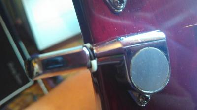

Pues me he dado cuenta que está roto ese arillo de la clavija y que a consecuencia de eso va mucho más floja. Y la parte negra aún mas finita esta medio doblada tambien.
La guitarra es una Epiphone Sg400 korea de mediados de los 90.
Alguien sabe donde puede haber estos repuestos? Sería una putada tener que cambiar todo el clavijero por esto y no me gustaría cambiar piezas pudiendo arreglarlas.

Creo que esto es lo que buscas, llamalos por si acaso. Pero creo que son estas piezas.
https://www.txirula.com/allparts/accesorios-clavijeros/allparts-tk-7716-003-metal-guitar-tuner-spring.htm

Les preguntare a ver, de todas formas me parece que esa pieza es solo la parte negra, que es mucho más finita y aunque están algo tocadas no están rotas.
Buscaré a ver si encuentro algo por ahi, de todas formas bienvenida sea toda ayuda!!
Por otra parte, cómo puedo lubricar este tipo de afinadores? Al abrirlo estaba la grasa completamente seca y se desprendia en el vástago de plástico.
Un saludo y muchas gracias Yodaferth!! :)

Pues de rebote acabo de encontrarlos en alemania!!!! Se llaman espaciadores y no caia en la cuenta.Y mucho mas baratos que en txirula y con el juego completo y 25uds.
Los de guitarra : https://m.thomann.de/es/goeldo_distanzringe.htm
También hay modelo para bajo!
https://m.thomann.de/es/goeldo_distance_ring_wksrb.htm
Los voy a pedir si o si, así que bueno como es algo dificil de encontrar editare el título y tal.( parece que no se puede ya, si algún admin quiere hacerlo pues perfecto)
Espero que a alguien mas le sirva la información.
