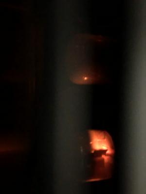

Lo tengo desde ayer y estoy un poco emparanoiado... tiene unas rendijas donde deduzco que se ven dos válvulas: una está encendida pero la otra nunca veo que se encienda ni nada... parece que aunque no le vea el filamento al menos algo debería verse iluminado y claramente se ve que es una válvula la que está encendida.
Es normal o se enciende cuando quiere o lo necesita?
A parte de todo esto, veo que el ampli se calienta, parece un ordenador de sobremesa y despide un poquito de calor, a parte de hacer siempre, aunque el volumen de la guitarra esté a cero, un zumbido bzzzzzzz.
Adjunto foto de las válvulas.

En principio deberían encenderse las dos... Pero es mucho más probable que la válvula esté dañada a que lo esté el ampli.
Por otro lado, es normal que se caliente, la válvula desprende calor.
Lo del zumbido no debería pasar con el ampli en stand by.

#2 en standby no suena nada. Me refiero con el standby quitado y el volumen de la guitarra al cero, hace zumbido.
Si la válvula está cascada, el sonido del ampli no empeora con solo una? De estar rota, eso es comprar otra válvula y plug and play?

Si la válvula es de previo es plug and play. Si es de potencia depende del ampli. Normalmente hay que ajustar BIAS. En algunos es automático pero no en todos.
Cambió el sonido desde que no se la ve encendida ? Antes se veía diferente ?
Indica marca y modelo, así será más fácil ayudarte.
Edito.: lo tienes desde ayer, no sabes como funcionaba antes.
Es nuevo ? Faltan muchos datos.

Lo compré ayer usado, es un Marshall Haze 40. Segun lo tienes de frente, la válvula que no enciende es la de la izquierda.
Lo he visto así desde ayer. Me llamo la atención al mirarlo mejor en casa ya, ver qué solo enciende una, habrá sido del transporte a casa? Será normal que solo encienda una? Si no es normal, cómo es que el ampli suena perfectamente en todos los canales?
