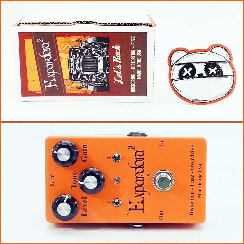

Pues mira, el Expandora, otro tipo de overdriv que no he probado pero que con lo afilado que es seguro que mola.

El Expandora es una evolución del Rat, gran circuito también
