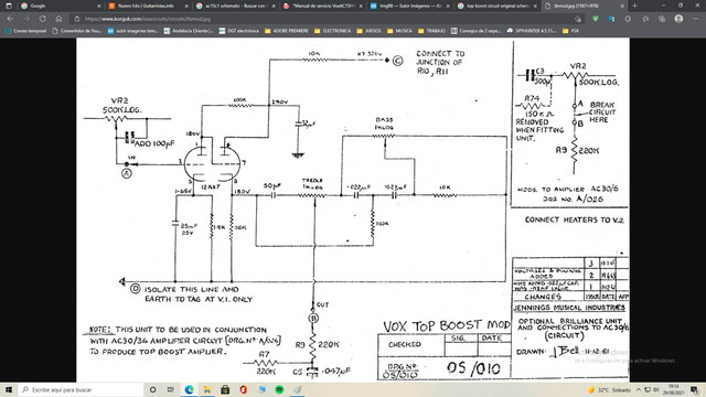

Como ya he dicho, el circuito de la V1 en el AC15HW es una reproducción del de un VOX AC30/6 trebble del 65, cosa que he visto tras comparar esquemas componente a componente y aunque cambian algunos valores menores, la arquitectura del circuito es la misma sino muy similar.
El canal top boost de este amplificador es una fiel recreación del circuito top boost añadido posteriormente al AC30 en aquella época (una Mod)
Modificación del AC30 original con la incorporación del top boost.

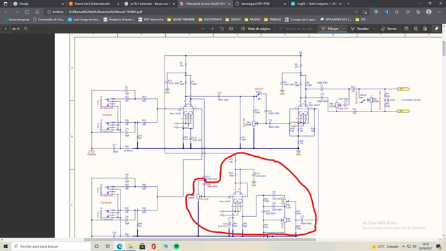

Circuito top boost del AC15HW1: (Círculo rojo)
Como se puede observar, la arquitectura del circuito es la misma si bien existe una diferencia en alguno componentes por encontrarse estos como valores normalizados en la industria aunque la diferencia entre por ejemplo los condensadores de 47pF y los de 50pF sea prácticamente inexistente.
