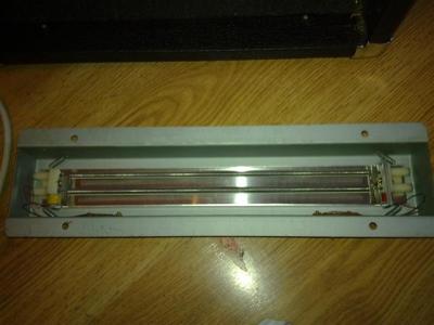

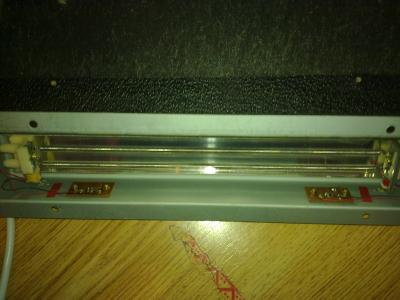

Mira este es el tanque de reverberación de un ampli bastnte viejo que e4stoy arreglando, la corriente pasa por los dos muelles del medio

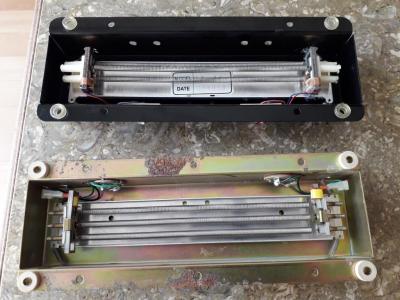

Cuelgo aquí unas fotos de un par de reverb a muelles que tengo de amplificadores Fender
