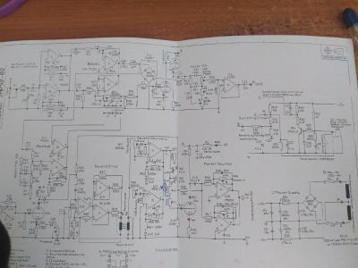

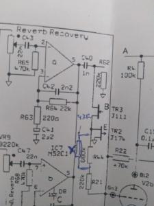

Hola, esto va para los que tengáis este ampli y os haya parecido que la reverb tiene poca presencia y profundidad incluso a tope, mi técnico me lo ha solucionado añadiendo un condensador, ahora su presencia es similar a la de fender, como yo no sé nada de electrónica os dejo una foto con el esquema y el lugar y valor del condensador, es una operación sencilla y totalmente reversible.

Es conocida esta mod, la he visto por los foros de electronica, pero nunca aqui.
Tambien es de agradecer al tecnico que comparta su trabajo
Flojo de pantalon
Pues me dijo que aun se puede hacer mas intensa pero vamos, así ya suena mogollón, ya te digo, similar a un blues deluxe, no entiendo el porqué ya que la ponen no la hacen mas presente con lo sencillo que es.
