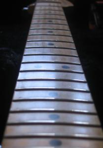

Hola a todos:

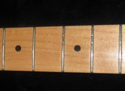

Veréis, el otro día me disponía a cambiar las cuerdas de mi querida y veterana Strat y me fijo que las muescas que tienen los trastes del 1 al 9 son de preocupar, la verdad que con ellas puestas no se aprecian tanto.
Tal vez el desgaste progresivo sea tan lento que no lo había notado en el tacto, pero *oño visto así parece demasiado.
Que os parece.. me lío la manta a la cabeza y me arranco a cambiar trastes? o con recoronar sería suficiente?.
Como podéis apreciar se trata de una Standard Strat MIM del 99 con mástil de arce y todos los tutoriales que encuentro por la red hablan de diapasones de palorosa, por supuesto sin barniz como es el caso de los de arce, cosa que posiblemente lo complique más si cabe.
No sé si en las fotos que os pongo se apreciará bien pero son bastante profundos y claro a partir de ahora supongo que los culparé de todo lo que no me suene bien etc etc.
Tal vez sustituir los más dañados (1-9) o sustituirlos todos, creo recordar que son "Vintage Style Frets" por lo que recoronar con tan poco grosor se me antoja complicado, en caso de cambiarlos tendría que lijar y volver a barnizar el mástil?.
En fin son dudas que me rondan la cabeza espero vuestros consejos antes de colocar cuerdas nuevas, poque si las coloco.... así se queda otra temporada.
Saludddd Peña...........

Es grave ... se podría rectificar pero bajarías mucho los trastes ... si te sigue siendo cómodo tocar asi .. no te dificulta estirar las cuerdas y no se opaca cuando estiras .... no habría problema que lo dejes como esta pero hay zonas donde el daño es muy grave .... yo te recomendaría rectificarla y no gastar mucho .. aparte la mantienes original y en todo caso si lo tienes que bajar mucho directamente reentrasta

hombre, nose a mi me pasaba lo mismo que ati y en vez de arrancar trastes y cambiar me decidi por recoronarlos y la verdad yo creo q me valio la pena, nose mi opinion es que antes de cambiar prueba a reconorar con cuidado que no pierdes na antes de cambiarlos, esta es mi opinion
saludos

Hola de nuevo y gracias por vuestras respuestas.
Efectivamente creo que las muescas son "graves" y bastante profundas, sumado esto a que los Vintage Style son poquita cosa.... pues eso.
Como bien comentáis, os diré que sí me dificulta hacer bendings, pues el tacto es extraño, se notan en los dedos esas iregularidades al deslizarlos a la vez que apaga las notas al hacerlos, por lo que la acción hay que sacrificarla.
Estoy de acuerdo con la posibilidad de hacerle un rectificado/nivelado total antes de sustituir trastes pero ante el hecho de que del nº10 hacia arriba están bien, en el caso de no ser efectivo el rectificado quedarían todos dañados y para cambiar irremisiblemente.
Esta es una de mis dudas, ya que de otra forma, con sólo sustituir los 9 primeros y nivelar podría quedar bien.
Por cierto, me podéis decir algo sobre este tipo de trastes? Fender los suministra como repuesto?, tengo otras guitarras (no Fender) y después de años no muestran síntomas de desgaste, tal vez estos de las Fender MIM sean blandos?.
Quedo todo oídos.
Salud.. Peña

Llamadme loco pero yo no las veo tan graves. Con un nivelado se podrían quedar bien, aún queda margen ;)

Esas muescas pueden deberse a un mal ajuste de la guitarra, te recomiendo llevarla a luthier para hacer un nivelado y recoronado y que te ajuste la guitarra debidamente
