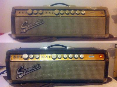

Buenas,
Intentaré resumir: Tengo un Sinmarc modelo G140.
Cuando lo conseguí estaba abandonado literalmente en un local. Mi sorpresa fue que a pesar de su aspecto, el ampli encendía y "funcionaba".
Lo limpié y con la ayuda de un colega, cambiamos los potenciómetros que tenían polvo para aburrir.
Lo siguiente fue montarme una pantalla con dos altavoces para poder usarlo en el local de ensayo. Monté dos altavoces de 12" a 4ohmios (y creo que este fue mi gran error)

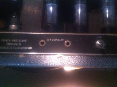

El ampli tiene dos salidas, e indica 4ohmios. Una de ellas parece que sonaba cascada, así que decidí conectar mi pantalla a la que sonaba limpio.
Empecé a usarlo en los ensayos, todo parecía ir bien, hasta que empezó a hacer un ruido bastante fuerte, y eso que en el momento en que empezó a sonar, la guitarra estaba conectada, el ampli encendido y conectado a la pantalla pero no estaba tocando. Lo apagué inmediatamente.
Y aquí las conclusiones de uno que no tiene ni idea:
- ¿Puede ser que los 4ohmios los tenga el ampli si se conectan "ambas salidas" y que si se usa una sean 8ohmios? Si esta hipótesis es cierta, ¿qué he podido cargarme si ha estado trabajando a 8ohmios con altavoces a 4ohmios?
Pongo fotos del estado.
Saludos y muchas gracias por adelantado a los que puedan echarme una mano.
Sinmarc de 2ª mano en Mercasonic

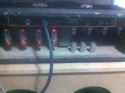

Tengo alguna foto anterior de las válvulas y creo que ahora están al rojo. Las fotos no tienen buena calidad pero creo que se aprecia el deterioro. ¿Me he cargado las válvulas? ¿tendré que cambiarlar y ajustar el BIAS?

Con respecto a las válvulas, esto es lo que se puede ver:
2 unidades de Trigon EL34 6CA7
1 unidad de AT BRITAIN B6J3
1 unidad de XF4 B6J3
¿Son cuatro válvulas EL34?
¿Me servirían éstas? https://www.thomann.de/es/tad_jj_el34_roehre_quartett.htm
1 unidad de ECC81 CIFTE TK2 T4HS
1 unidad de ECC81 EDISWAN VALVE
1 unidad de una tercera válvula de la que no puedo leer nada. Está borrada
1 unidad de ECC83
https://www.thomann.de/es/tad_rt002_roehre_12at7ecc81.htm
https://www.thomann.de/es/jj_nn003_roehre_ecc83s.htm
El problema es que hay una que no consigo ver el tipo

Si has conectado 2 altavoces de 4 ohms, como lo has hecho? En paralelo? Si es así, la impedancia resultante es de 2 ohms... y si lo has conectado a una salida de 4... mal asunto.
Por otro lado, y despues de muchos años de desuso y demás, aunque funcione, puede haber componentes que den guerra... lo mejor es revisarlo entero, ver niveles de filtrado de la fuente y ver si está en condiciones o necesita algunas actualizaciones.
vivadaganzo
por el 25/05/2013
Buenas Ikazategui, muchas gracias por contestar.
Conecté dos altavoces de 8ohmios en paralelo. Y conecté una de las salidas del ampli a los altavoces. Pensé que todo esta correcto porque por la parte de detrás del ampli se leía 4ohmios.
Adjunto foto (que por alguna razón que desconozco aparece dada la vuelta)

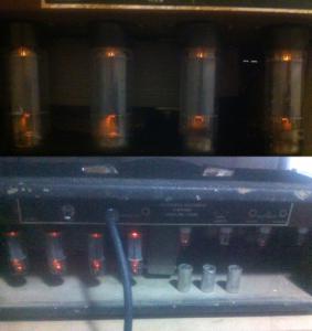

Bueno, estaba encantado con las pruebas que estaba haciendo hasta que pasada una hora aproximadamente, el ampli empezó a emitir una especie de zumbido. Más tarde, con mi amigo, volvimos a probar y cuando apareció el zumbido, nos dimos cuenta de que unas de las válvulas se ponía al rojo vivo.

davidakosa
por el 02/02/2015
Buenas que tal?
Pues los antiguos Sinmarc son amplificadores que tienen un sonido muy vivo.
El principal problema de los Sinmarc es que en los zocalos de previo solo caben valvulas NOS, vamos que las actuales no entran...
Ademas al estar diseñados para 220V y ahora tener 230V nominales en el enchufe, si ya estaba alta la alta tensión esto lo aumenta...
Las rejillas pantalla G2 suelen estar por encima de los 500V...para dar mas seguridad es aconsejable bajar esta tensión-
Todas las valvulas que has puesto denominación son EL34, y las dos ultimas parecen Mullard XF4.
Si se te pone una roja puede ser debido a dos problemas:
1-Polarización incorrecta: La tensión de Bias no es la adecuada
2-Problema de la valvula, que tenga algun corto internamente.
