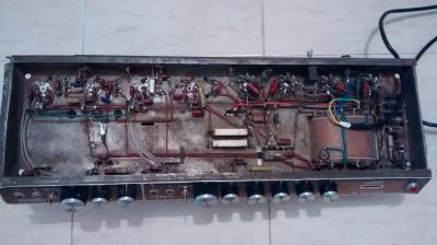

Esta misma tarde hago una foto al circuito. Yo lo único que veo es lo de tipo G140.

Las tripas del cacharro. No veo ninguna otra referencia, código...

Hola por si te sirve a ti o a quien sea aqui te dejo fotos del mio, donde se ve todo el circuito por abajo y por arriba, trafos, etc...
Y este parece que todo original y sin meterle mano ni modificaciones,
Ya le tengo abierto para quitarle el condensador de masa a chasis y ponerle el cable de red con toma de tierra.
Tambuen he dado un repaso con exprai de potenciometros y han quedado suaves a la accion los potes van fenonenos
