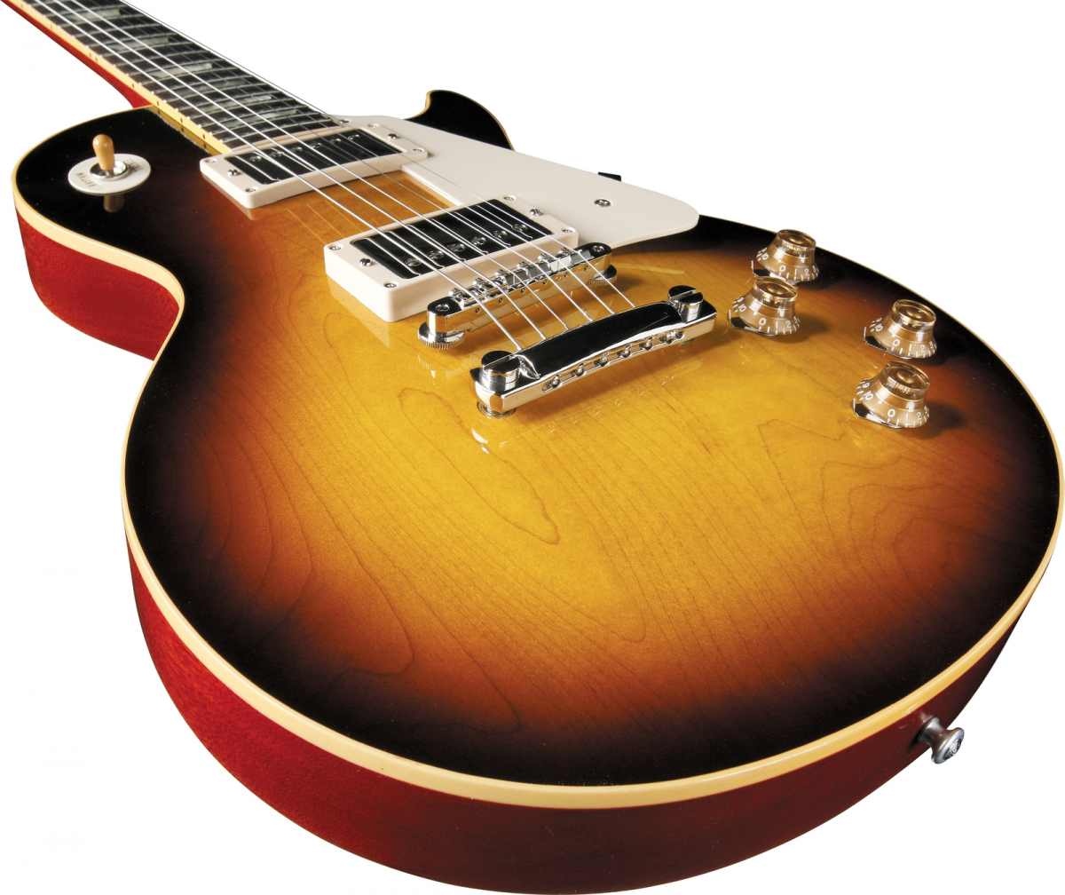

y lo del color...quiza te agrade el gusto q tengo, pues visualize tu guitarra con estos colores y casi babeo el teclado
ajajaja
Checate este caobazo
o este tal vez
Vintage y clasico...

Me gusta mas el primero, ... A los entendidos ¿ Que tinte será ese? Para ir buscándolo en las tiendas...
Obviamente el binding no va...
Zamarripa
por el 07/09/2010
Segun tengo entendido es roble oscuro.
O probablemente chocolate:P y te aconcejo q primero le quites toditito el bariz q tenga para dejar la madera tal y como esta...la tintas para darle ese color, yluego la nitro para darle buena covertura pero q se vea la beta!
