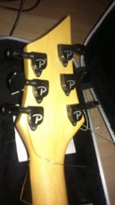

¿Os suena esta marca de clavijas de guitarra?.

La marca de los clavijeros es Ping.
mike
por el 21/05/2015
En los 80´, la fabrica Ping estaba en Taiwan y empezo haciendo los clavijeros Grover. Luego comercializo los suyos (de gama media) con la "P" que aparece en la foto.Ahora creo que estan en China, y fabrican tambien para otras marcas muy conocidas. Los mios no son exactamente iguales por atras. Ya mandare una foto...

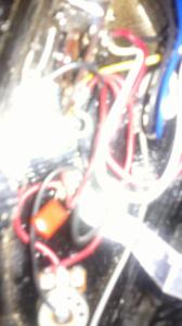

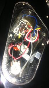

Pues mira que he dado vueltas por la web buscando fotos analizando busquedas en español y en inglés intentando localizar algo similar... Mañana tengo que ir a Algeciras así que me llevaré una clavija a ver si tienen algo parecido. De paso preguntaré por los potenciómetros. El selector de pastillas está bien y me parece mejor que los que veo por la web. ¿Sabéis lo que lleba en el potenciómetro intermedio que és?. ¿Una resistencia o un condensador?. Está algo difuso pero parece que pone 4733 100N. ¿Os dice eso algo?. Los potenciometros son los 3 de 500k. El de volumen es lineal y los otros 2 logarítmicos. Aunque creo que pondría todos lineales.

Y ese agujero del cuerpo cerca de la pastilla del mastil? Venia conectada la masa a la chapa embellecedora? La mia no lo lleva..

Ese agujero no tiene función alguna. Puede que en otro modelo que cambie algo sirva.

Raul, fotos de la electronica y clavijeros (perdon por la calidad de las fotos, mi movil es de la edad de piedra). El condensador lleva la misma numeracion que el tuyo...
