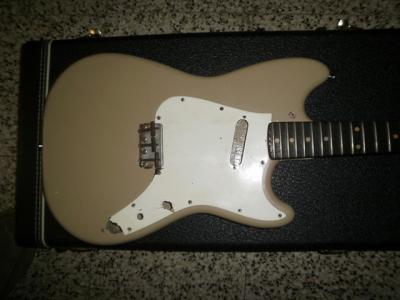

Quería presentaros la primera restauración que he hecho junto con Sermón y generationman. Os lo presento con casi todo a toro pasado, porque al ser la primera vez ni siquiera yo estaba convencido de poder terminar. Pero todo va viento en popa así que creo que la guitarra se merece un homenaje.

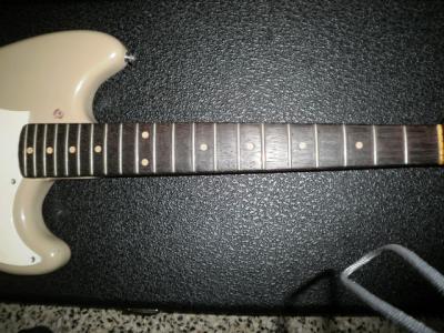

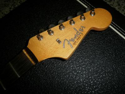

Como pone en la presentación la guitarra en cuestión es una rara Fender Musicmaster, creo que es un bautizo de bandera, por la rareza y antigüedad del instrumento. La hemos datado en 1961. Pertenecería púes a la segunda generación de Musicmasters, pero la datación es díficil porque la guitarra estaba etiquetada como Duo-sonic. Sin embargo, la calidad de la calcamonia y el hecho de que sólo tenga una pastilla indica que la calca no es original. Lo gastado que está el mástil indica también un uso muy intensivo. No tiene número de serie como tal, pero está escrito a boli "8-61". Esto apoya la fecha de contrucción. Tenemos entonces una Fender Musicmaster de segunda generación construida en agosto del 61.
La característica más clara que tiene la guitarra es el pequeño tamaño del mástil. Tanto la Musicmaster como la Duo-sonic fueron diseñadas para jóvenes estudiantes, incluso para niños, como primera guitarra. Se puede suponer que la calidad de las maderas no será mucha (no sé mucho de maderas la verdad), y sólo tiene una pastilla single. Es la guitarra más sencilla que se puede construir, pero suena de maravilla.

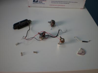

Os subo las fotos de la guitarra como la cogimos, ya con la electrónica quitada (en realidad ya estaba casi suelta). Se puede ver que el golpeador no vale para nada, pero el estado de las maderas es bastante bueno. Sólo pequeños golpes.
Tras comprobar la pastilla y ver que funcionaba, al principio lo más importante se centró en el golpeador, completamente inservible. En las fotos no se aprecia bien pero tenía además de los rotos bastantes bollos y desconchones.
Nos pusimos a la busqueda de una golpeador nuevo. El único sitio donde estaba era en http://www.guitarpartsresource.com/ Posiblemente haya más, pero despúes de un buen repaso sólo encontramos este. El pedido se completo con tornillería para pastilla y golpeador, un jack (el original simplemente no estaba) y dos pots de bajo fender, lo más parecidos que encontré con respecto a las referencias que tenía. Leí por ahí que gastaban los telecaster, pero en las fotos eran distintos, más planos en la parte de arriba.
