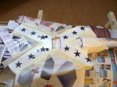

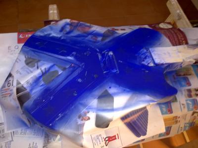

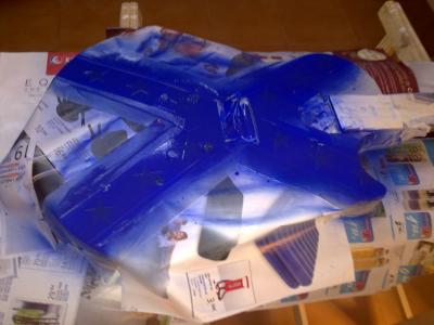

Bueno compañeros, pués este fin de semana le he metido bastante caña al tema del pintado y está practimente acabada.
Para empezar la franja azul con las estrellas, proceso delicado ya que recorte las estrellas a mano en un vinilo adhesivo...
Y tapar toda la zona que irá pintada de rojo después...

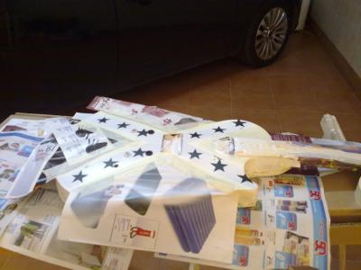

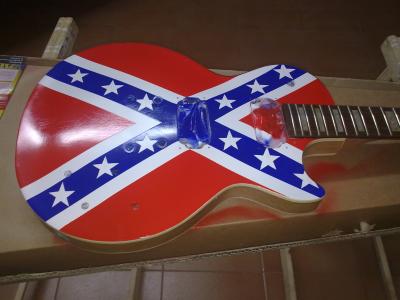

johndk78
por el 02/10/2011
este es el resultado, sin despegar todavia las estrellas:

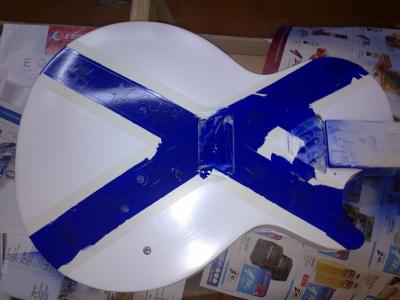

johndk78
por el 02/10/2011
Una vez secado el azul, lo tapamos con cinta de carrocero y papel para pintar la zona roja.
Aprovecho para decir que a la hora de hacer cualquier dibujo en la guitarra, no usar nunca cinta de carrocero porque al retirarla quedan muchas imperfecciones.
Queda mil veces mejor usando cinta aislante de toda la vida....

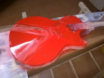

johndk78
por el 02/10/2011

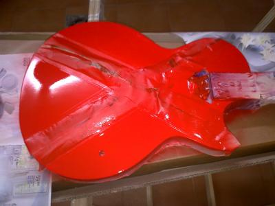

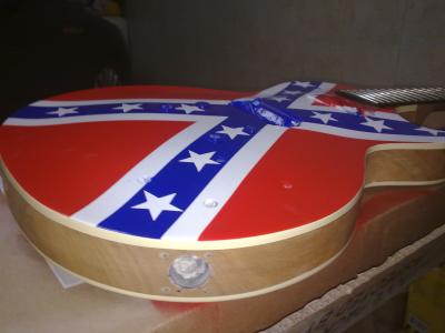

Bueno y una vez quitadas todas las cintas, papeles, etc...
de momento el resultado es este, a falta de todo el proceso de barnizado, etc...
