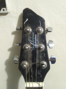

Buenas, un saludo es mi primer post en este foro del cual soy seguidor de hacer tiempo y acudo a su sabiduria
Pues eso, he buscado mucho en el foro buscando la forma de despintar seguramente una guitarra Electro-Acustica, y solo he encontrado post para guitarras electricas (los que he usado para repintar una electrica, gracias por cierto).

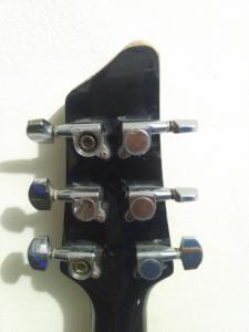

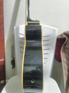

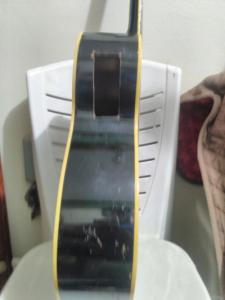

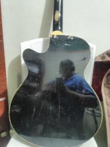

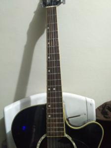

Los pongo al tanto, consegui una guitarra de segunda mano barata, es una oscar schmidt 0A45EB, se ve de lejos que la guitarra ha visto dias mejores... por lo que quiero meterle un poco de amor para que brille de nuevo. La guitarra trastea un poco pero porque al cambiarle la cejuela me quedo baja. soy novato en las guitarras pero me animo a meterle mano.
La opcion que he visto mas a menudo es lijar, lijar y cuando terminas,, volver a lijar. Pero solo en casos de barnizado, en mi caso la guitarra esta pintada de negro con terminacion brillante... Les adjunto fotos y espero sus sabios comentarios

Bienvenido al foro.
Depende de que color le vayas a dar. Si quieres llevarla a madera será lijar y lijar. Si quieres devolverle el negro lo tienes más fácil (lijando, por supuesto).

Otra opcion seria hacer una relic de acustica, es decir pules y barnizas encima, daras brillo y parecera nueva sin liarte a pintar, y el tema desgaste "veterano" da tambien su punto. si tiene algun desgaste feo, provoca tu uno mas "visible" y puede quedarte de lujo.

No hay ninguna posibilidad de despintar con quimicos? o al ser acustica se descarta.... de ser asi, que lijas puedo utilizar
puedes dar algun ejemplo de alguna guitarra relic? es la primera vez que escucho el termino, aunque no creo que sea muy factible. la guitarra esta bien jodida XD, tiene golpes profundos

Estas guitarras son laminadas . Al lijar es muy fácil llevarse la primera chapa, y queda realmente feo. El tema decapado químico o con calor.....te puedes cargar envolados y tal.Deberías ir con pies de plomo, en cualquier caso. Con las eléctricas de cuerpo sólido todo resulta más sencillo.

Podrías darle una mano de decapante y luego un ligado suave...depende de la terminación la vuelves a pintar o le das un acabado a la cera

#7 Bueno, el decapante químico puede afectar a la cola o a los binding plásticos, por otra parte, si decapas con calor( pistola de aire caliente), corres el mismo riesgo. Espero que se entienda por donde voy, jeje.

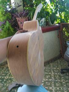

Josue Zuriel Vazquez
por el 15/02/2019
#2 #3 #5 #6

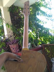

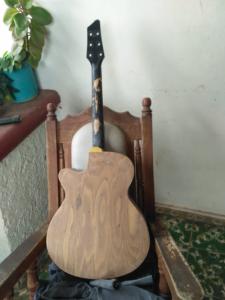

Pues ahi va la cosa, hoy me pongo a sellarla
algun consejo para resanar los golpes, planeo dejarla en natural
danisauc
por el 18/02/2019
#10 No parece que hayas quitado todo el acabado.
por el 18/02/2019
#11
Como sabes, Ya no lije mas para no llegar a otra capa
ahorita le estoy dando manos de sellado, y se me esta complicando el tema de la muñequilla XD. se me seca muy rapido y se pone duro
