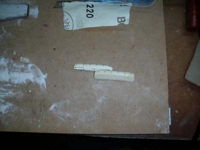

Pues aquí estamos de nuevo.
No estoy seguro de como hacer para ir poniendo unas fotos de los avances y mezclar un poco de texto explicativo entre ellas. Por eso cuento un poco lo que he ido haciendo por si salen todas las fotos seguidas.

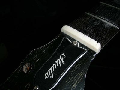

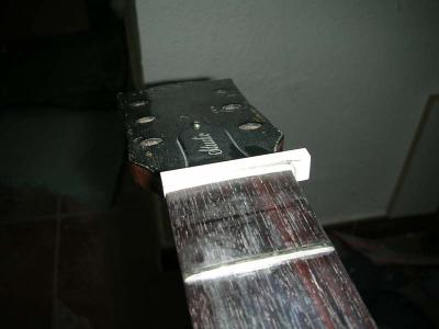

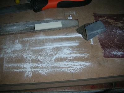

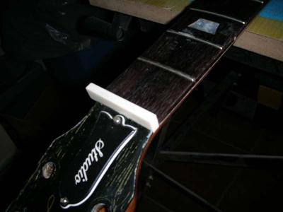

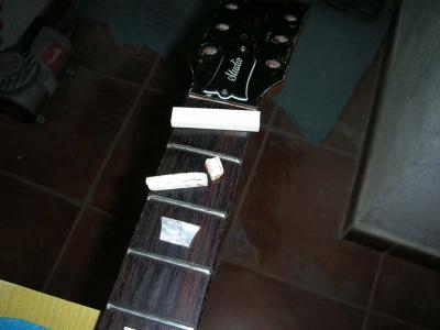

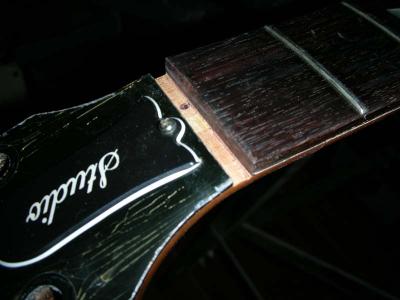

Al final pongo una fotillo barnizada tal y como quería el dueño. Como la cejuela estaba rota, hemos decidido cambiarla por una de hueso. Los pasos , sin muchos detalles son:
- Evidentemente retirar la antigua cejuela.
- Limpiar bien el alojamiento con cuidado.
- LLevar a la medida la nueva pieza de hueso.
- Cortarla de manera aproximada y tomar las medidas de la forma final.
- Marca los surcos de las cuerdas he ir profundizando hasta dejarla lo mas ajustada posible.
- Pulirla y dejarla bien bonita.
- Montar las cuerdas, probarla y darle los últimos retoques en cuanto a profundidad y pulido de los surcos.
Como decía al principio del post, no pretendo que esto sea un tutorial, pero si alguien tiene alguna pregunta, por aquí o por privado, estaré encantado de contarlo con más detalle.

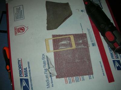

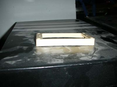

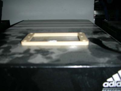

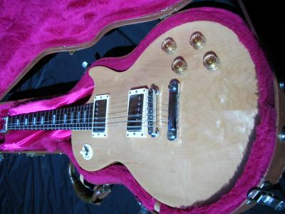

Las últimas fotos son de un antojo personal.
Me ha apetecido hacerle unos cambios de ultima hora sin que lo sepa su dueño.

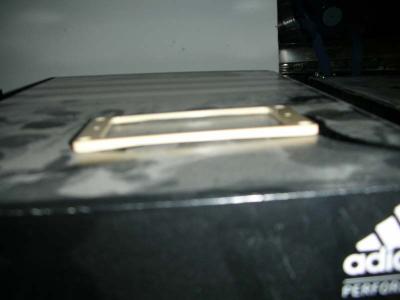

Se trata de cambiarle los marcos de las pastillas y detallitos así y , por supuesto, todo lo que cambie , que simplemente será cuestión de atornillar y desatornillar, lo guardaré en su funda para que el dueño disponga de ello en caso de querer restituirlo sin ningún tipo de peligro.
Unos marcos de pastillas que tengo por aquí, los voya a poner. Les he tenido que dar la crvatura de la tapa. Un poco de lija, paciencia y ........Ya veremos el resultado..
un saludo.

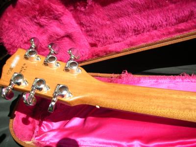

liyonel
por el 30/09/2011

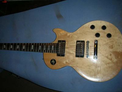

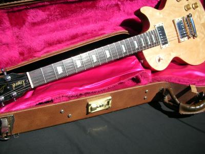

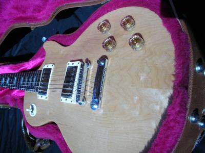

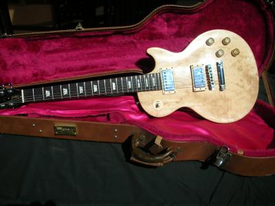

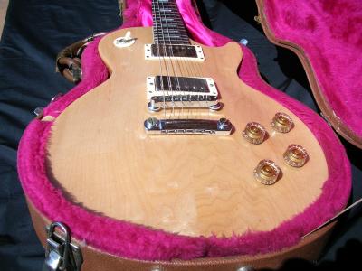

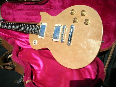

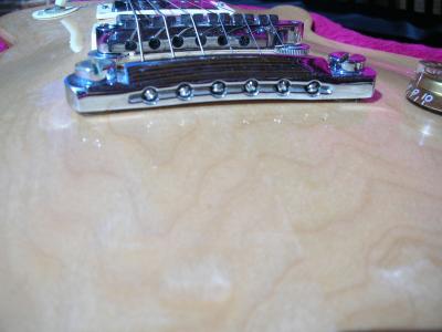

Bueno, pues la guitarra ya está con su dueño. Pasando pruebas para verificar que todo está bien.
Tal vez necesite algunos ajustes personales como altura del puente, profundidad de los canales de la cejuela o algo por el estilo, debido a la forma de tocar de cada uno.
La guitarra suena bien y para mi gusto , está ajustada........pero como se suele decir, para gustos colores.
También, si no le gusta el cambio de look de última hora en cuanto a marcos, botones y placa cubre-alma, también le volveremos a poner los antiguos que están en la funda. Aunque esto es algo que supongo que podrá hacer el mismo si quiere cambiarlo.
La verdad es que me gusta bastante como a quedado.
Subo unas fotos y espero opiniones.
Gracias y un saludo.

por el 30/09/2011
Te ha quedado impresionante!
Nada que ver con esa guitarra negra que apareció al principio. Es como haber comprado una nueva.
Yo quiero una asi!!!
liyonel
por el 30/09/2011
Gracias Argoniq.
Si que está bonita , verdad. Se sale un poco de lo standar de Les paul. Creo que, tanto el color natural, como los marcos y los botones, le dan un toque elegante y distinguido.
Se que no soy el más indicado para hacer esta valoración, pero de verdad, que como dije antes, me gusta mucho el cambio. Impone respeto.
Un saludo.
