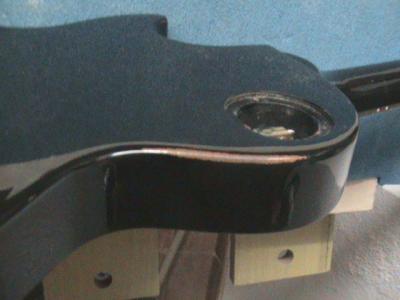

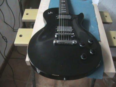

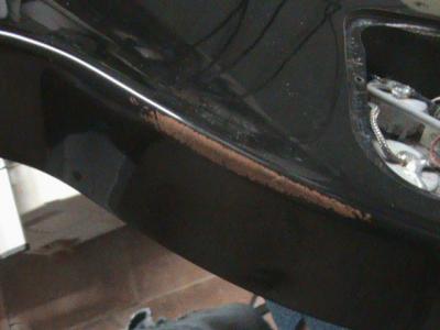

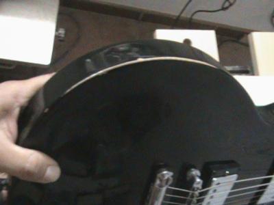

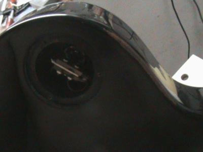

Lo primero, como no, la guitarra. Una Les Paul Studio color negro. LA guitarra tiene mucho trote, ya que su dueño toca mucho, fuerte y bien.
El motivo del cambio es simplemente buscar una estética nueva ya que desde hace unos años toca con una strato Eric Johnson que suena tambien increible y esta la tiene un poco aparcada.
La guitarra esta bastante usada, como digo, pero suena bien, al margen de algunos ajustes básicos que habrá que hacerle.
Está montada con 0.10 y lo peor que puede tener es un desgaste del propio diapasón, pero que en principio no vamos a tocar ya que tampoco queremos perder del todo esa estética un poco de guitarra usada. La idea es cambiarle la cara pero que no parezca nueva del todo tampoco.

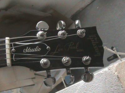

Si que igualaremos los golpes mas profundos que tiene el cuerpo, y la pala, por ejemplo, la dejaremos tal cual está, con su pintura craquelada y en color negro.
Los típicos golpes y marcas de ensayos, conciertos, seguramente borracheras, en las que yo también he participado, y demás inclemencias añadidas , que unido a un acabado nitrocelulosico , entre comillas débil, dan como resultado esto:

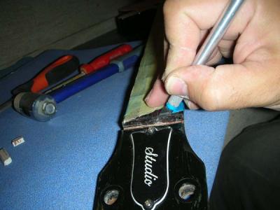

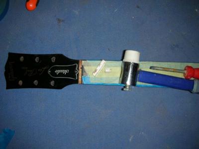

Como digo arriba, no queremos quitarle ese aspecto de guitarra usada. No pretendemos que parezca nueva. Los ajustes simples de los que hablo son los típicos de octavación, igualado de los golpes mas profundos y un cambio de cejuela por varios motivos. Principalmente por que estaba rota, y también por que es de plástico y le vamos a poner una de hueso.

Muchas gracias LastMonkey. Realmente lo que si le hace falta seguro es un cambio de cejuela y los trastes, aunque no hacen ruidos raros, se nota que están un poco hundidos en las zonas con mas uso.
Lo peor es que el diapasón en los primeros trastes, se nota que esta desgastado y hundido en algunas zonas donde roza la cuerda.
Mi compi siempre ha tocado con 0.10 y ademas fuerte. Toca muy bien, la verdad , pero nada suave. Quiero decir que le da fuerte y presiona fuerte. Además es muy estudioso y la verdad es que le dedica horas. Se nota que la guitarra ha sido muy usada. La cosa es que para corregir esto, habría que quitarle los trastes, nivelar el diapasón con su radio correspondiente y volver a colocarle trastes. Hablaré con el a ver que me dice.

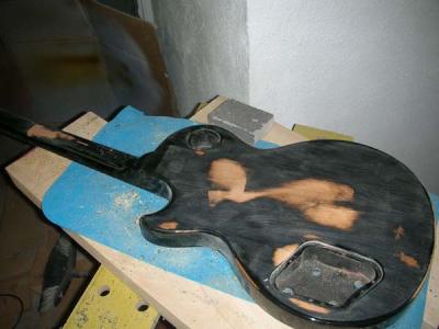

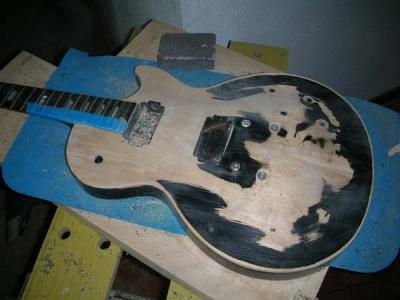

liyonel
por el 26/08/2011

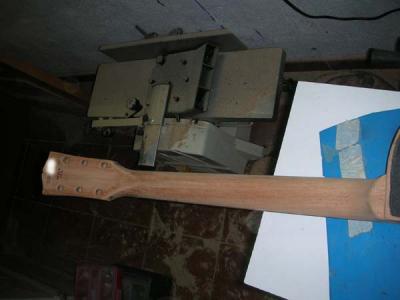

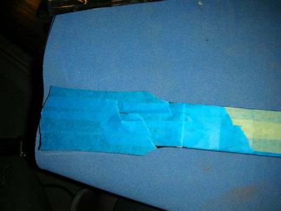

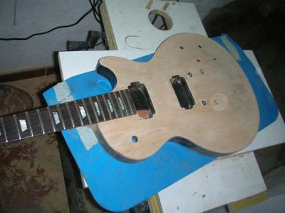

Bueno, pues ya esta prácticamente decapada. Digo decapada por llamarlo de alguna manera, pero le hemos quitado el color con cuchilla. La idea es respetar lo más posible la madera y no dañarla inútilmente. Tengo unas fotos de como sale el barniz utilizando la cuchilla y se ve un poco a lo que me refiero. Esas las subo otro día que aún están en la cámara.
La verdad es que al desnudarla he tenido una grata recompensa. La guitarra parece de una buena calidad. La madera no presenta nudos. Y la tapa de arce, aunque no es maravillosa en cuanto a beta ( eso era de esperar siendo en negro opaco) pues eso, que no está mal.

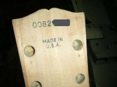

He dejado el número de serie intacto para preservar esa esencia y autenticidad un poco. El número lo he borrado un poco. No se muy bien por que hace esto la gente, pero por si acaso....
Un saludo.

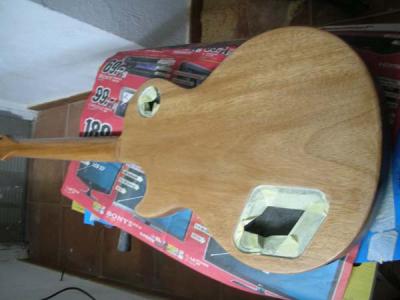

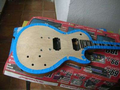

liyonel
por el 29/08/2011

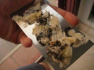

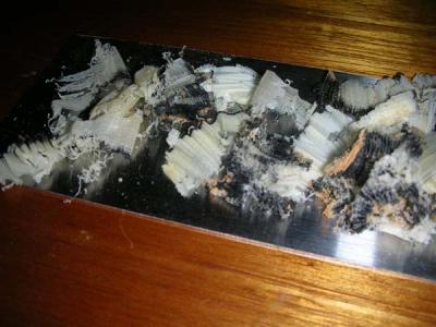

Ya está lista la guitarra preparada para dar el tapaporos a la caoba. Tambien dejo unas fotos sobre lo del barniz como sale con la cuchilla. Tiras muy finas y limpias intentando respetar lo más posible la madera que, siempre algo te comes, está claro. Sobre todo cuando lijas para igualar antes de barnizar.

arrober
por el 30/08/2011
Qué buena pinta tiene el hilo y también esa guitarra: trasera de una sola pieza aparenta verdad? Y la tapa no tiene cosas raras. Esto promete... Cómo la vas a repintar, mismo color negro?
Ánimo con ello!
liyonel
por el 30/08/2011
La verdad es que , hablando con el dueño antes de empezar, uno de los riesgos que planteamos fue la incertidumbre de que nos encontraríamos debajo al quitar la pintura.
Efectivamente , el cuerpo es de una sola pieza y la tapa de arce, pues eso, es arce jejeje. Quiero decir que no tiene nudos feos, ni cortes raros , ni piezas de retales etc.... Son dos piezas unidas al medio. La veta no es espectacular, pero esta bien.
Desde el principio, el color sera al natural. Tal vez le demos un poco de color/tono al barniz, pero eso esta por decidir. Ya que no nos encontramos nada que nos obligue a volver a darle un color opaco..... La idea era desde un principio cambiar la cara y el aspecto. No pintarla por que estuviera vieja.
