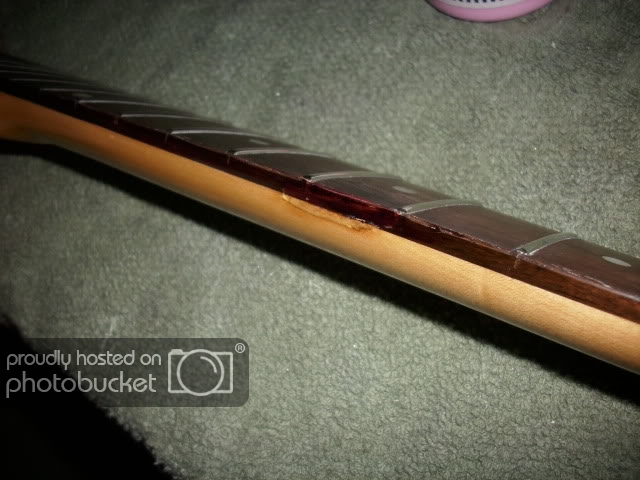

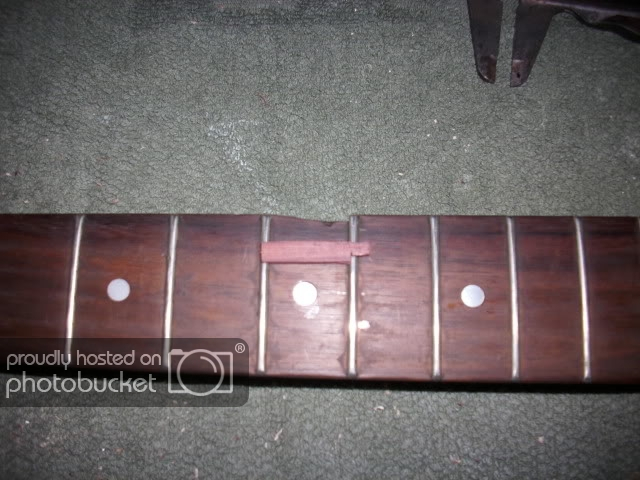

Este es un mástil tipo strato que tiene un golpe en un lateral del diapasón,y hay que adecentarlo un poco.

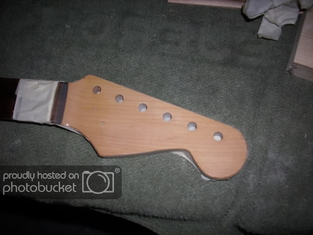

El clavijero es similar al de la behringer que le hice a Jorge hace tiempo

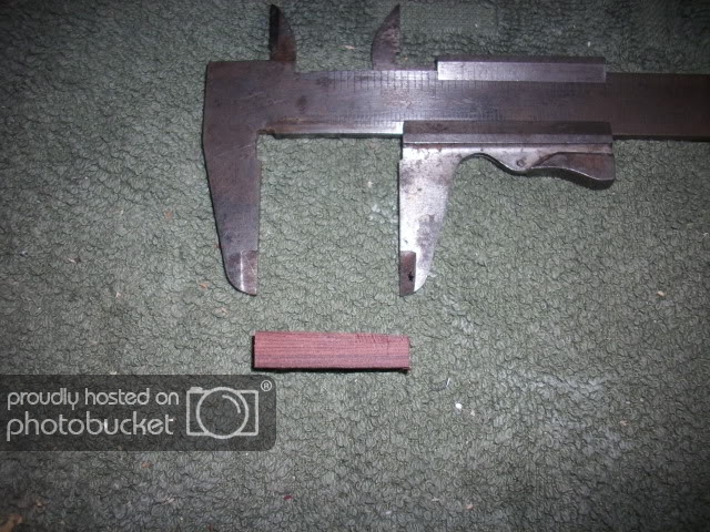

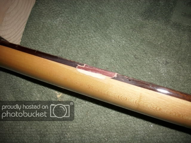

En principio todo lo que hay que haer es recuperar esa pérdida de madera con unos retalitos y cola,este es de palorrosa

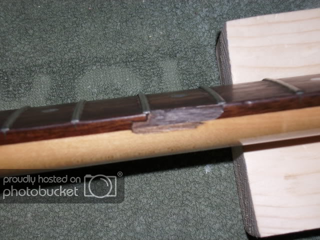

Lo damos forma
Y ya tenemos una parte hecha
Cola y a esperar

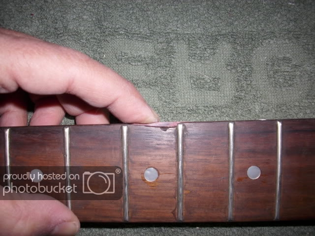

Aqui mas bien lo que afecta es la incomodidad al tocar, ya que por lo que veo uno desliza la mano puede hasta cortarse.

Sí es por razón estética y de comodidad al tocar,el asunto es que,pasabas por el traste doce te pichabas,ahora ya no,queda el tacto como antes,suave y uniforme,aunque esteticamente se vea (sobre todo la pérdida de arce),a ver si a la noche os pongo una foto,he tenido que añadir también una virutilla de arce

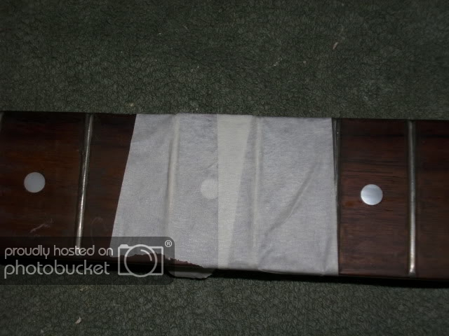

Bueno pues he tenido que poner una viruta de arce también
Lo he dado un brochacito de nitro me queda que seque bien y pulirlo
Raúl
por el 11/02/2011

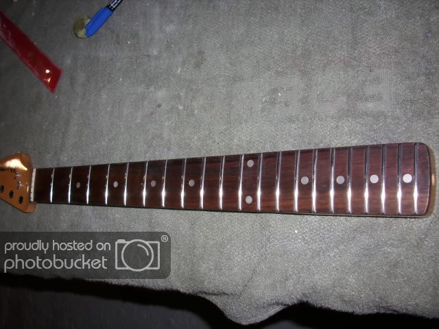

Bueno pues el remiendo ya lo tengo,notarse a la vista se nota ya que la pérdida era muy evidente pero al tacto se ha vuelto a recuperar la comodidad

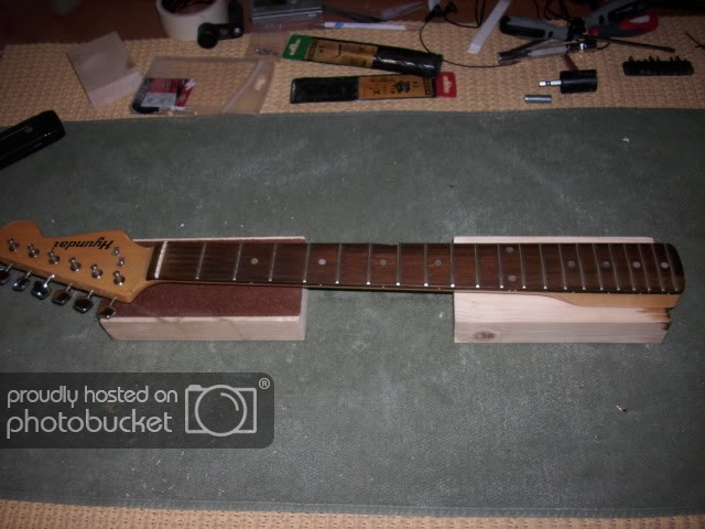

Otra operación que le he hecho ha sido revisarle los trastes y la graduación de la cejuela..Ya no parece el mismo mástil.

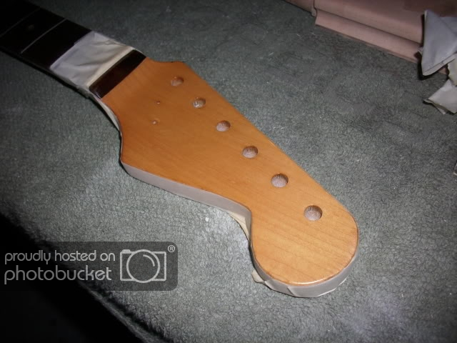

Y bueno retirar el logo,bastó lijar con paciencia y lija de 240
Ya he dado una mano de nitro y ha recuperado el color original
El dueño pondrá un vinilo adhesivo en la pala :ok:
