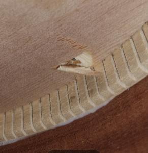

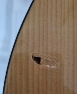

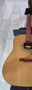

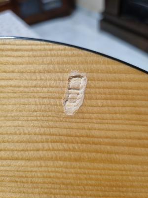

Ahora toca con un orificio en la tapa de una guitarra acustica de gama .. baja , de marca conocida. Tapa laminada que hace que un golpe directo produzca un orificio sin grieta a través de la veta.

Perdonad pero salieron fotos animadas . Os pongo fotos de la guitarra y del orificio .

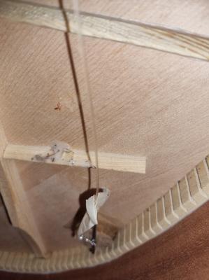

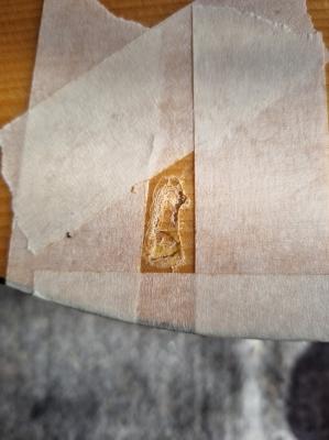

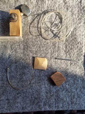

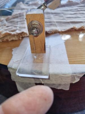

la cuestión es que es necesario retirar parte de la madera que impide colocar ese fragmento en su sitio y posteriormente un soporte a mínimoen la tapa armónica con un sargento a ras casero .
Luthiercrane
por el 06/02/2024
ya solo queda rellenar con resina , o cianocrilato , dejar que sea el tiempo el que envejezca la madera y tome el mismo tono

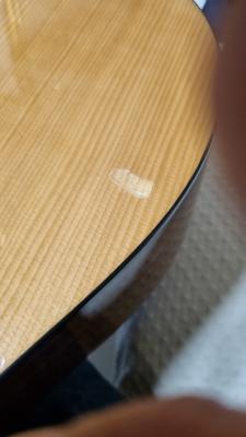

Quedo , y queriendo , con la madera más clara . Soy de la opinión de que hay que dejar la marca de la reparacion para evitar fraudes de venta de segunda mano . Una vez pase el tiempo y el sol oscurezca lo barnizar con el color apropiado y repetiré el proceso . Yo no soy luthier , esto lo hago por afición. Siempre mejorable . Siempre se aprende

#7 Desde el respeto a tu trabajo... lo hubiera rellenado de masilla de madera clara, y coloreado con pinturas acuarelables. y luego... un chufletazo de barniz en la herida. En algún corte de madera o ñapa lo hice así y no se nota apenas.

Siempre con el mismo respeto , no es una reparación estética.. sino funcional . Poner masilla a una tapa armónica no soluciona el riesgo de aumentar la grieta y no creo que mejore su sonoridad. Ajuste la guitarra . Y bajamos la acción casi 5 mm en el traste 12 . . Son para tocar no para mostrar .
