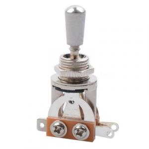

Hola, mi selector de pastillas de la epiphone casino, funciona muy bien (sin ruidos, no falla el contacto ), pero el cambio está demasiado suave, siendo fácil que pase de cualquier posición a la central. Se que lo cambio y ya está, no es problema, pero tengo la curiosidad de, ya que es algo mecánico, si se pueden apretar o aflojar un poco los tornillos que lleva el selector, o si hay que doblar un poco las pletinas.
Resumiendo si hay alguna solucion mecánica, sin sustituirlo.
Es parecido al de la foto

no se si lo solucionaras doblando las chapitas de dentro... mas bien creo que sera que la pieza mecanica que las separa podria estar un poco alta, y por eso ir tan suave, acabo de cambiar el selector de mi ec-1000 y precisamente lo he visto y trasteado, yo primero miraria que donde se junta la parte de abajo (chasis de hierro con chapitas) con la parte de arriba (base que se ensancha donde acaba la rosca) que en los laterales se acoplan por 2 puntos, revisar que este bien ajustado y no se haya soltado un poco.
1 saludo y suerte!!!!

Yo creo que esa suavidad que notas es más bien por la calidad del selector.
Cambialo por uno de mejor calidad y notarás que está mucho más firme.

Gracias por vuestros comentarios, al final lo cambiaré cuando tenga un rato y ya está.

creo que es lo mejor, no son caros, ahora... al ser una casino... es un poco rollo cambiarlo... pero la satisfaccion al acabar es bastante mas gratificante!! animo!
