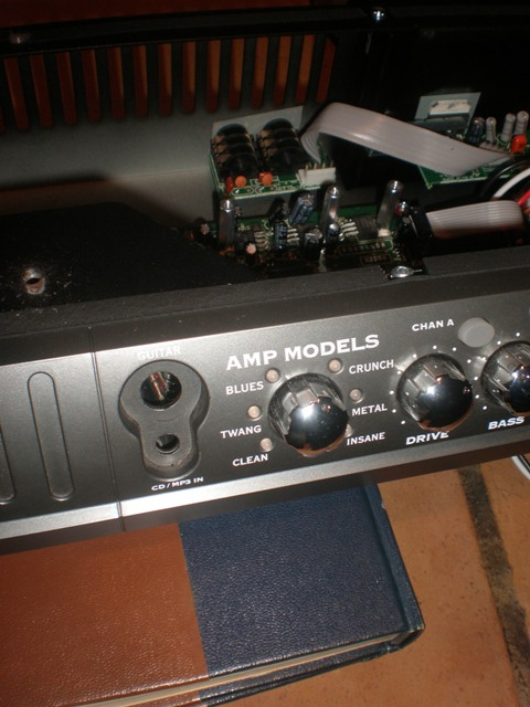

Ya conocéis el típico pisotón de cable que va al input del ampli y que te dobla el jack.
Bueno, pues en los Spider III al ser el input y la tuerca que lo fija al panel frontal de plástico. En vez de doblarse el jack se salta la rosca de la tuerca y como no tengas cuidado de meterla sin sacar el jack la has liado. Porque se te puede meter dentro del panel frontal y es un pequeño lío.
Bueno pues todas esas circunstancias se dieron en mi. Que no me di cuenta de que había pisado el cable en algún momento del ensayo y al sacar el jack “bum” se escondió el input dentro (mal royo).
Tras un buen rato intentando sacarlo con destornilladores pequeños, palillos e incluso alguna 6ª cuerda rota que había por ahí me dispongo a desmontar el frontal.
Manos a la obra:

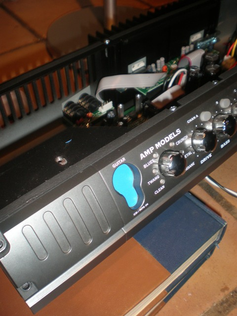

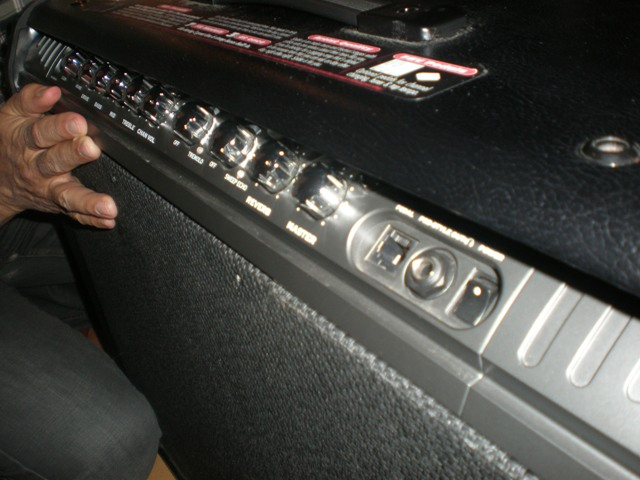

Enseguida me doy cuenta de que no va a ser tarea fácil. Eso no da muestras de moverse al quitar los cuatro tornillos Allen que lleva.

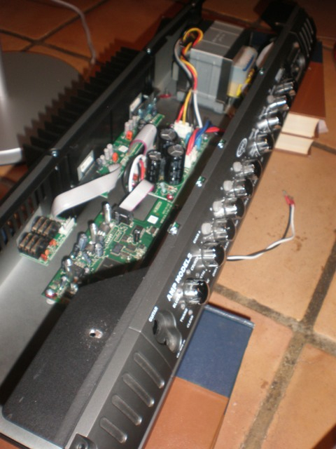

Así que prefiero sacar el amplificador completo de la carcasa de madera. La verdad es que esta operación en un principio da un poco de miedo pero es lo más sencillo. Hay que desatornillar los cuatro tornillos superiores y los dos laterales. Nada mas.
Ojo: tiene truco el sacarla, hay que dejarla caer hasta que haga unos 30º con la posición original y tirar hacia atrás. Sino no sale ni bien ni mal. (También hay que quitar la placa que pone line6).
Y desconectar los cables del altavoz. Que la pletina a la que van enganchados es frágil frágil y da yuyu meterle un tirón y que se parta.
Hay que dejarlo en esta posición. Y depsues tirar hacia atrás. Sino no hay manera de que salga.
ASI:
Aquí ya está fuera:
Una vez sacado lo que es el “amplificador” el arreglo es fácil. Pero para prevenir que vuelva a pasar se me ocurre un apaño "a lo cutre" que lo va a hacer mucho mas resistente. Para la próxima!
Aquí se ve perfectamente cual era el problema:

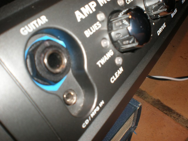

Pues cojo el típico separador de hojas de fichero, si si, de los de toda la vida. Y lo recorto con la forma del hueco donde está el input.
Así:

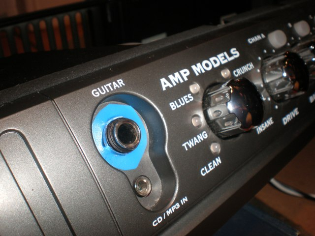

Para que haga la misma función que puede hacer una arandela de presión. Algo así. Le recorto un asterísco en el medio con un cúter y se lo pongo al input. Para que esté entre el plástico del frontal y la tuerca.
He procurado que quedara lo mas tenso posible para que si en otra ocasión se salta la tuerca es imposible que el input vuelva a esconderse dentro.
Así queda una vez montado. No se mueve ni un pelo.
En fin. Esa ha sido mi solución a uno de los pocos fallos que tiene este ampli.
