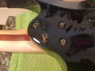

dependiendo de las circunstancias y de si se puede acceder a la parte oxidada
para neutralizar el óxido, es decir tratarlo químicamente, utilizo "Oxino".
El óxido reacciona, se neutraliza y ya no continúa oxidando, pero deja una capa de color negro
que quizás no sea demasiado estética, pero se puede eliminar.
(Esto va muchísimo mejor que la solución del vinagre, que es un ácido al fin y al cabo)
Por ejemplo en el caso de los tornillos, yo prefiero utilizar un cepillo metálico que no sea de acero,
para evitar dañar la cabeza del tornillo y la rosca, después continúo puliendo esta vez con lana de acero
que no sea demasiado gruesa.
Lo termino de pulir con una dremmel como dicen por ahí arriba en el hilo, con un accesorio del tipo fieltro
y un poco de pulimento que no sea demasiado abrasivo.
Finalmente para protegerlo cuando esta el metal descubierto y brillando le aplico "laca Zapón para metales",
así se evita que se vuelva a oxidar de nuevo, ya que cuando aparece el óxido es porque este ha penetrado
en el zincado, niquelado,cromado o lo que lleve. El óxido es expansivo y cuando llega a la capa del metal base,
lo empieza a reventar todo y forma una costra por encima.
Y sí, es tedioso porque esto hay que hacerlo con todos y sale más a cuenta pedirlos nuevos y esperar sentado
a que lleguen, pero cuando se trata de restaurar y conservar el máximo número de piezas, la cosa cambia.

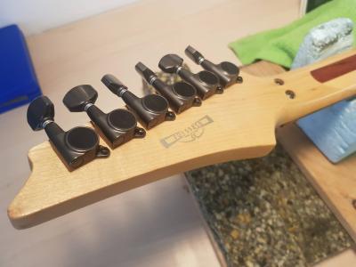

Hector Perez
por el 29/05/2019

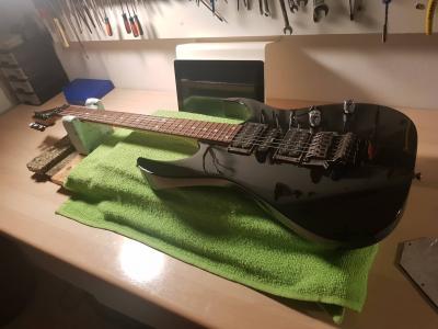

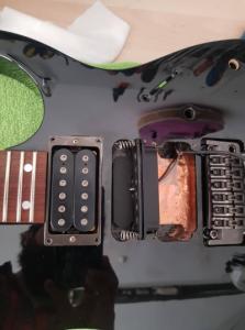

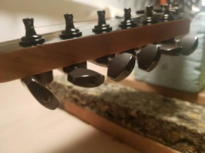

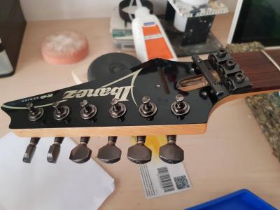

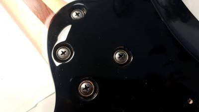

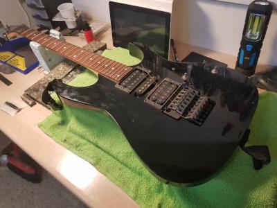

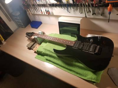

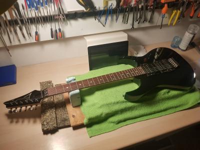

Ensamblando, comprobando el mástil y el resto de componentes.
(Las dos primeras fotos muestran como estaban los tornillos del zócalo del mástil y como quedan)

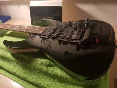

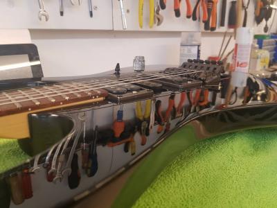

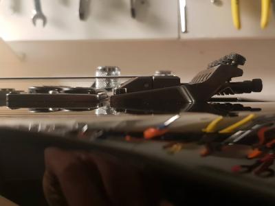

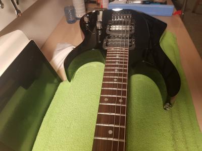

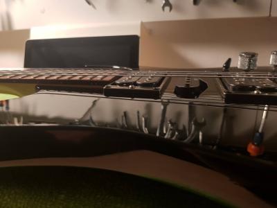

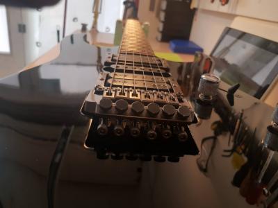

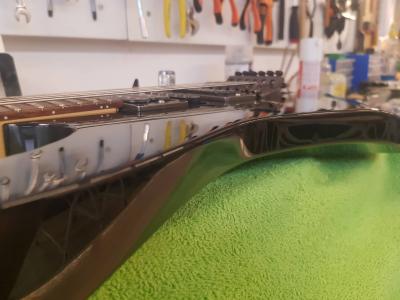

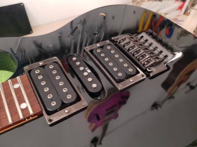

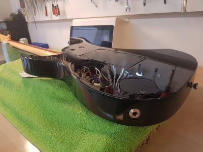

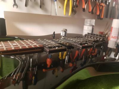

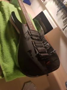

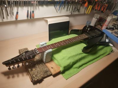

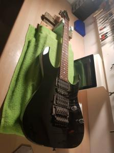

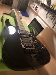

Por último unas imágenes del resultado final, tras el previo ajuste, quintado y balanceo del puente flotante utilizando la técnica del "taco"
del gran maestro Despelothier, de quien siempre aprendemos, aprovecho para saludarle efusivamente si lee esto algún día.
P.D: No traía enganches de correa originales de Ibanez, le he montado unos simples de momento a petición del dueño ya que los quiere sustituir por unos
Strap Locks Schaller más adelante.
Un saludo y gracias compañeros por vuestra atención.

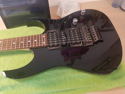

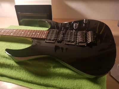

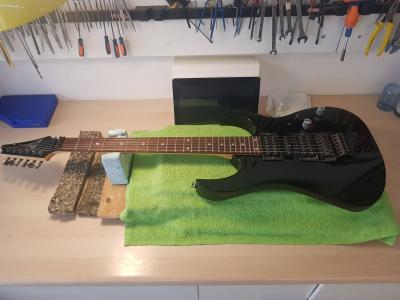

Hector Perez
por el 29/05/2019
Antes y Después.
