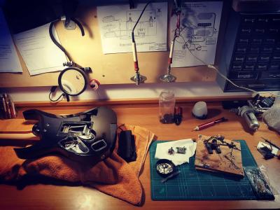

Hola buenas tardes,

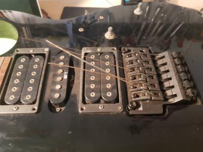

Aporto unas imágenes del proceso de restauración de una Ibanez RG.

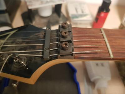

Como se puede apreciar en las imágenes la guitarra se encontraba en un estado
bastante lamentable, sin embargo la madera, los herrajes y los trastes estaban en buen estado,
bajo una capa de suciedad y óxido acumulado durante años así que ha sido un placer rejuvenecerla.

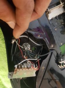

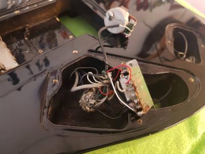

La electrónica estaba mucho peor, faltaban componentes y parte del cableado que había sido cortado.
Así lucía antes de empezar.

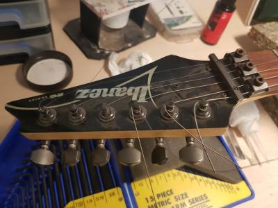

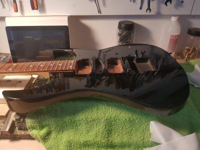

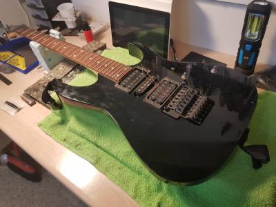

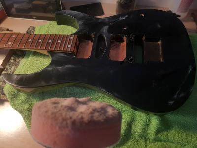

Pulido del cuerpo, antes y después, tras previo desmontaje del mástil.

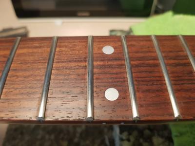

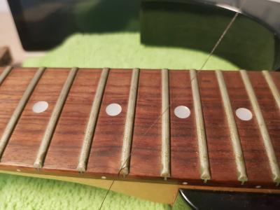

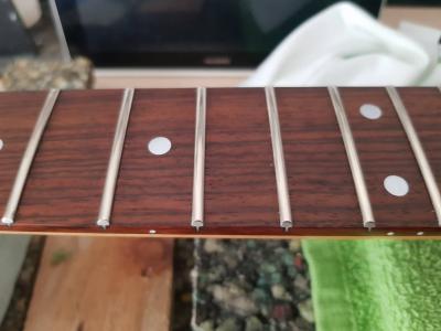

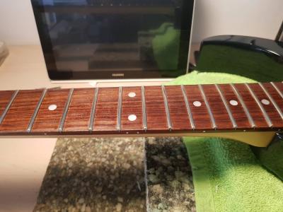

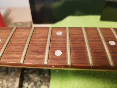

Curando el diapasón y puliendo trastes, tras ligero nivelado.
Javier G.
por el 28/05/2019
#2 Le has sacado buen brillo compañero, sigue adelante con la restauración, estas haciendo un buen trabajo. :bien:

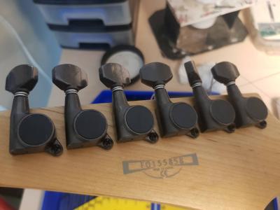

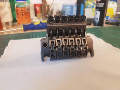

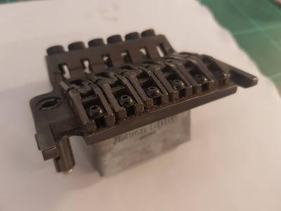

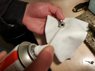

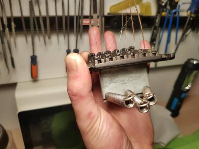

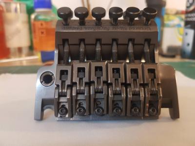

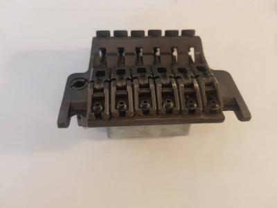

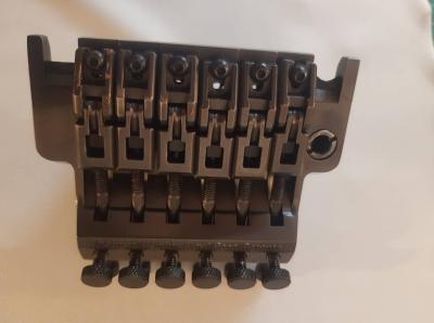

Eliminando el óxido y protegiendo con laca para metales donde es necesario.

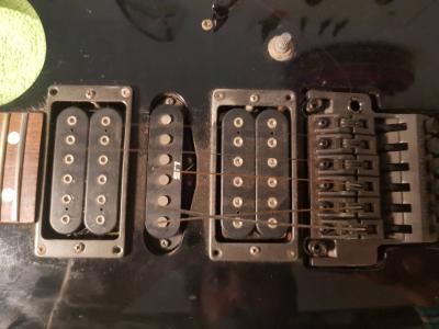

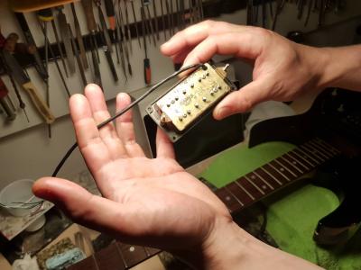

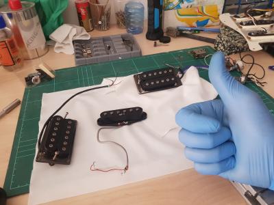

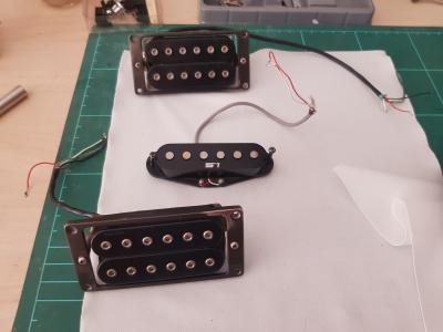

Desmontando pastillas y examinando.

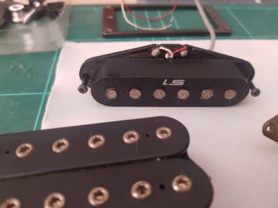

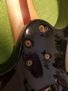

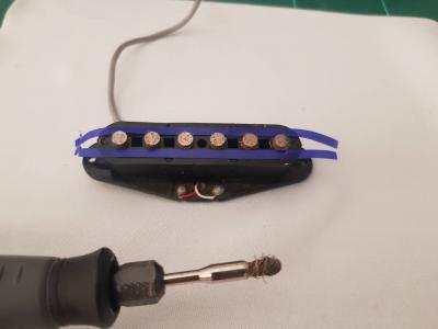

Neutralizando el óxido, puliendo la superficie de los polos y protegiendo el metal para que no continúe oxidando.

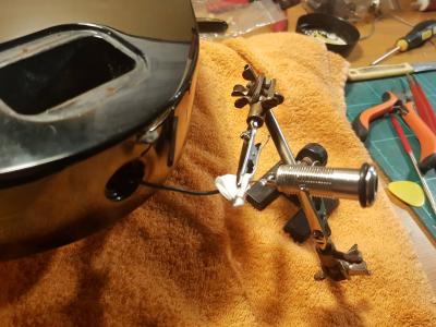

Acondicionando el resto de componentes, cableando de nuevo y soldando la electrónica.

frankyfran
por el 29/05/2019
Buen trabajo.
¿Que materiales usa para quitar el oxido y proteger?
Gracias
