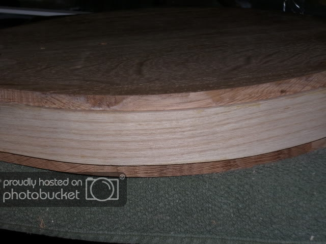

Hoy me he dedicado a las dos tapas.Las he rebajado unos milímetros cada una con el fín de que la guitarra quede entre 42-45 mm de anchura. así que entre fresadora,formón lijadora y regla lo he ido nivelando poco a poco,esta es la tapa anterior
y esta la posterior
Este es el sandwich resultante,me queda cantearlo en condiciones
La parte posterior de la pala
Y bueno la guitarra comienza a ser guitarra
Os preguntaréis que para qué esos tornillos pues fácil,para fijar las tapas para cantear y que así no se muevan,cuando las encole al bloque central también me servirán de fijación.

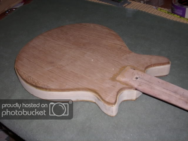

Seguimos para bingo :ok: .Hoy he rebajado el sandwich...He quedado las tres capas a nivel :ok:
He hecho el huequecillo del binding con una fresa para ello
Y he encolado las tapas con mi legión gatuna :risa:
El asunto es que voy a poner lmadera laminada en los cantos para que no se vea el sandwich...Me acercaré a Marino de la fuente,que es una tienda de maderas de aquí a ver lo que hay :saludo:
Bueno pues he cortado el canteado de la guitarra en sí,voy a reciclar el fresno que tengo porque para cantear tiene una veta genial y como la madera va a ir tintada en caoba,tal y como estaba pues como que da igual
Los quedaré lo más finos posible unos 2-3 mm y luego hay que domarlos y encolarlos,aquí ya empieza el trabajo fino :| :|...La guitarra ya vuelve a parecerse a lo que era...al menos en la forma.Algo ha cambiado en la guitarra....El cuerpo es como una roca lo das con los nudillos y es durísimo,a ver si lo vemos en sonido :brindis:

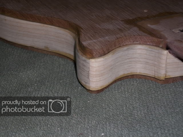

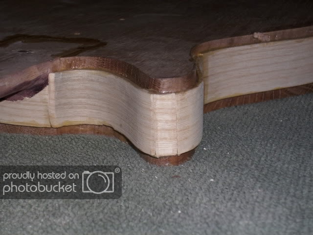

Bueno pues he rebajado los costados
Y les he dejado a 2 mm de grueso
Para darles curva me he agenciado una estufa Poupinel que tenía en un armario de esas de esterilizar pinzas y la he quitado la resistencia. La he instalado en un taco de madera..
Y bueno me pondré a curvar lo aros con paciencia
Bueno la estufa casera de domar aros la tengo ya
Domé los laterales y los he encolado...Como es una eléctrica las curvas son eso...muy curvas ,como dijo Frasco ...y me ha tocado hacerlo a tramos,he dejado los de los cuernecillos para el final...osea para mañana.

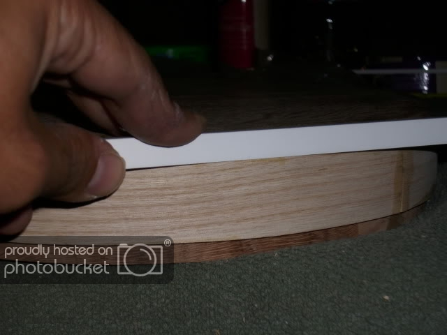

Raúl
por el 30/08/2010
Ya la tengo canteada,la pega es que he tenido que empalmar la madera porque las curvas son muy curvas,pero como va lijado y tintado no se va a apreciar.
Por lo demás el canteado es bonito,aquí está vuelto a repasar con la fresadora
Lo siguiente poner el binding de PVC que a priori es más sencillo
