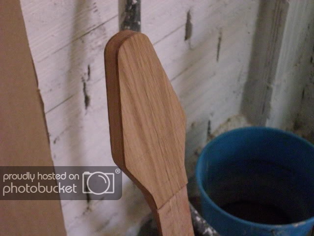

El golpeador es de plástico...o era porque lo haré nuevo :ok:...Bueno pues lo encolado ayer ya está más refinado y la pala presenta este aspecto:
d688170dd0d92c9b47bdb277b05f8-745994.jpg.
Tendré que descubrir un poco la tuerca de ajuste del alma y cuando llegue el momento retaladrar el clavijero :brindis:
