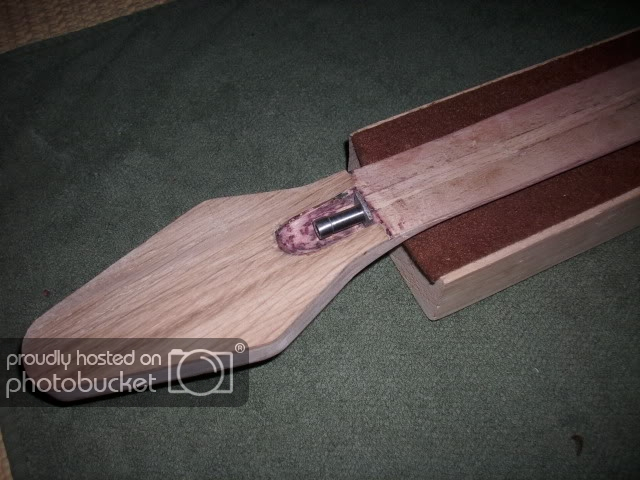

He liberado de la chapita de madera al tornillo del alma y en vez de una tuerca he fabricado y puesto un bullet
La razón es sencilla,la pala de esta guitarra tiene poco ángulo y cuando la construí no me dí cuenta de que una llave de tubo era difícil de colocar así que ahora con una llave allen es facilón :ok:

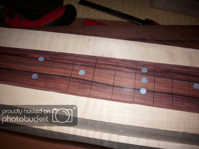

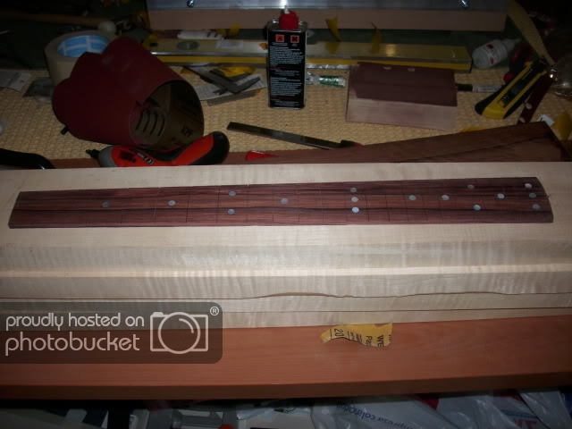

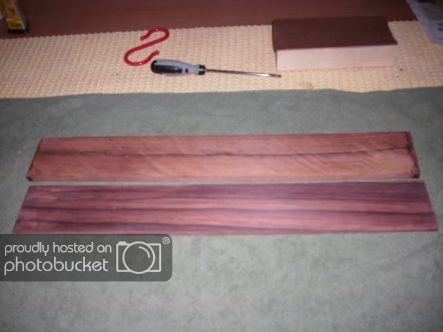

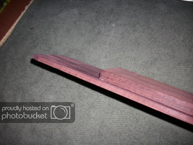

El diapasón ya lo tengo rebajado es el de abajo : palorrosa de Madagascar,perdón por la foto borrosa
Josetxu me dejó esta tarde pasándolo la fresadora para rebajarlo y luego a base de lija lo he igualado a 7,5 mm,fijáos en el grosor del uno y del otro

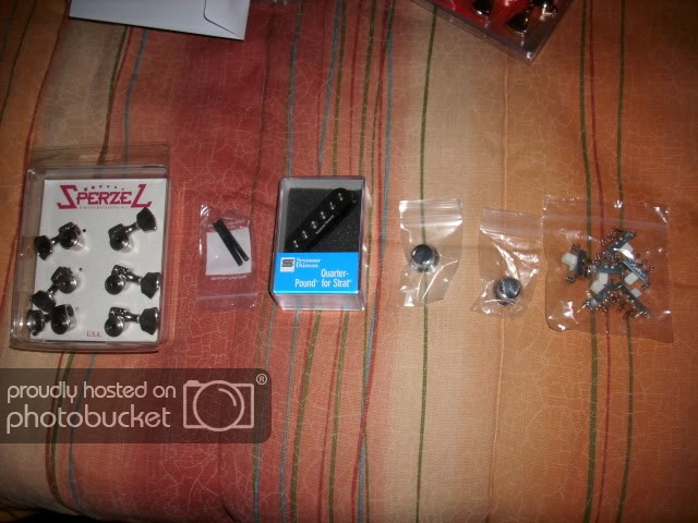

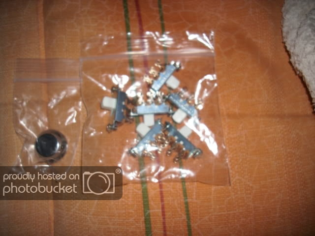

Bueno pues he recibo componentes....SIN ADUANAS (por fin) ..Pedí otra quarter pound unos botones en campana y unos selectores on-on como los de las jazzmaster,a sí y un jack plate tipo football

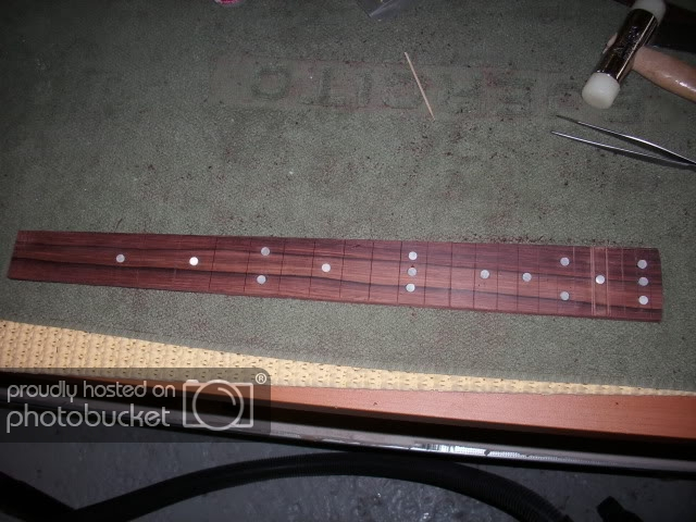

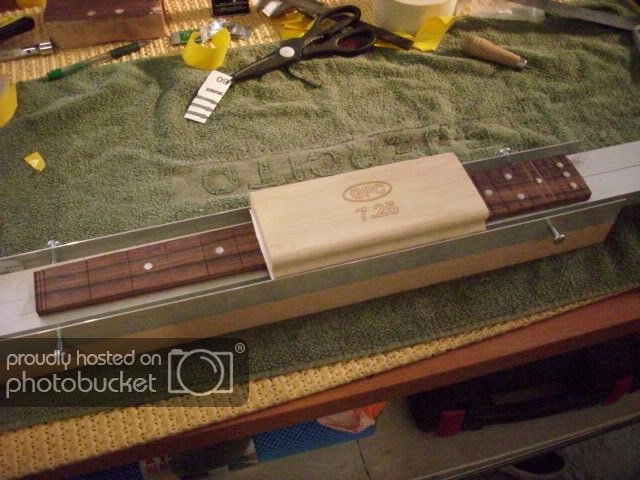

Pues nada que el diapasón lo voy teniendo
Le he puesto los inlays de madre perla

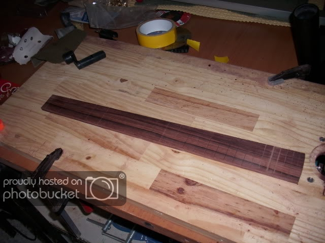

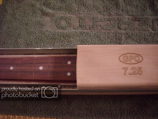

Y le he empezado a radiar a 7,25 con la herramienta casera que me he hecho de radiado,bastó un tablón de haya,unos perfiles de aluminio y unos tornillos,te vale para centrar la pieza y encarrilas el taco para hacer el radiado lo más preciso posible
Una vez lo hice le puse los trastes,sólo puestos sin rematar y se me ha ocurrido presentarlo antes para ver qué tal,y la cosa no parece ir del todo mal
