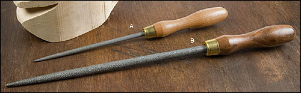

Antes que nada, gracias por tus palabras, hace poco la he terminado (casi, faltan muy pocos detalles) pues me quedaba atacar el mástil, cosa que te invito a de ninguna manera tocar. Lleva una capa un pelin densa de imprimación o selladora como quieras llamarle, de color blanco, lo cual dificulta muchisimo el trabajar el envellecimienta natural y te puede quedar un desastre. Puedes atacar ciertas partes de la pala pero te recomiendo que uses una lijdora tipo dremmel pequeña. Bién báscamente sobre el relicado del cuerpo lo he hecho dando pequeños golpecitos, con una lima vieja de cola de rata, justo para que fuera saltando la pintura y cuidando de no dañar demasiado la madera
Aqui puedes ver com es.
Otros desconches los he hecho con un cutter levantando las partes que me interesaban haciendo pequeñas muescas y haciendo palanca. Sobre todo, no te pases, es algo sutil, aunque el relicado de la mia sea lo que se considera heavy relic. Básicamente lo que buscamos es producir el mismo efecto que los descuidos provocan con el paso del tiempo, imaginate que llevaras un anillo de esos gordos y que cada cierto tiempo se te escapara y fuera a parar a alguna parte de la guitarra. Es echarle un poquito de imaginación y dar rienda suelta a tu lado salvaje.
