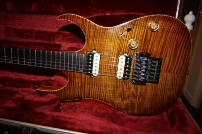

Pues al final, gracias a los consejos de malaquis, me decidí a realizar yo mismo el barnizado de mi ibanez otra vez. Esta vez con la nitro de Valresa en spray.
La nitro es espectacular y apliqué 4-5 manos cada día tal y como me recomendó malaquis. En 48 horas la nitro estaba para pulir, así que en poco más de una semana el trabajo quedó rematado.
Publico en este mismo hilo una foto, espero que no te importe pues estoy muy orgulloso y sin tu ayuda no hubiese sido posible.
Muchas gracias Malaquis. Otro crack de este foro!
malaquis
por el 09/06/2016
Enhorabuena tiooooooooooo!!!!!!!!!!!!ha quedado de fábula Compi me alegro mucho poder ayudar un saludo tío y a disfrutarlaaaaaaaaaa
