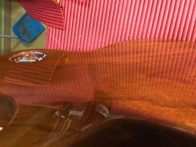

Rejuveneciendo una Lp del 85
malaquis
por el 08/05/2016
Después del Pulido

Que bien te ha quedado , visto como lo haces parece hasta fácil.
Jors
por el 08/05/2016
Parece, compañero sin ir más lejos a mí me está arreglando un intento que yo hice y lo que aquí sale me llevo tres semanas y el resultado, bueno ya lo he dicho me lo está arreglando este artista.
perico
por el 08/05/2016
Como nueva
Jose antonio garcía matos Baneado
por el 08/05/2016
Felicidades, te ha quedado preciosa. Enhorabuena, muy buen trabajo.
gabriplana
por el 08/05/2016
Y lo comenta todo como el que explica cómo se hace un sandwich de jamón y queso :D
Vaya, si no supiera que el que escribe es un máquina de estos temas hasta me atrevería a cogerme una lija de esas y meterle mano a alguna de mis niñas! Dios me libre, porque el destrozo que haría sería de libro jajaja.
Está quedando increíble, compañero :aplausos: Agradecerte que nos muestres por aquí el trabajo que haces de forma detallada; es de utilidad para los que no tenemos ni idea de estos asuntos :)

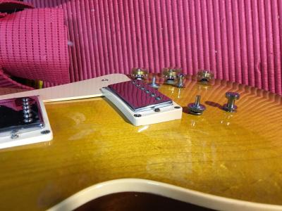

Aprovecho para preguntarte desde el absoluto desconocimiento, ¿has retirado toda la electrónica para hacer estos trabajos o se queda todo puesto? Lo digo porque veo que en los huecos de las pastillas hay algo cubierto, y supongo que son las propias pastillas, lo cual me ha llamado la atención.
Y ya que estoy hago una segunda pregunta, ¿la pastilla del mástil está invertida a lo Peter Green? Igual pregunto más de la cuenta, porque veo que el hilo por ahora es sólo sobre el mueble y no sobre la electrónica, pero me pica la curiosidad :|
Mucho ánimo y quedamos pendientes de los próximos avances ;)

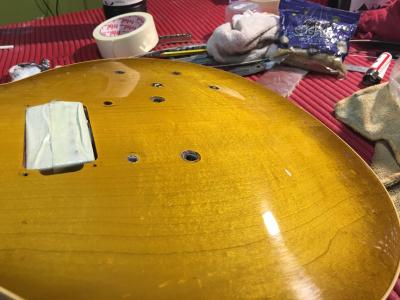

malaquis
por el 08/05/2016
Veréis es que es fácil claro está cuando lo has echo anteriormente y le tienes pillao el truco , además con las lijas que utilizamos si llegáis a la madera ya os vale ja jajajajajaa , la pastilla si la tengo a lo péter green pero solo en esta guitarra y con estas maderas , la electrónica yo le aflojo los tornillos vamos los quito y voy tapando los agujeros con algodón prensaito y me ahorro de soldar etc , pero siempre ahí que tapar para no manchar la eñectronica

malaquis
por el 08/05/2016
Esto lo puede hace cualquiera pero más vale primero que l probéis en una vieja y después se lo hacéis a las demás , las guitarras a nitro tienen unos arreglos estupendos yo en este caso los golpes que han unido la madera no me parao a sacarlos pero también se pueden sacar y casi no se notan es más laborioso por qué ahy que esperar más tiempo pero salen también , en cuanto a la nitro si tenéis que tener cuidado con lo que la limpias cualquier material que tenga disolventes etc puede ser que no le pase nada pero se os puede velar la nitro y ahí si es más complicado arreglarla pues tendréis casi que lijar hasta que desaparezca el velado e incluso teniendo que llegar a la madera y después volver a lavar , aunque la nitro que yo he utilizado es la de valresa y va bien en spray tened en cuenta que la vais a pagar a precio e oro , 400mm en spray os sale por unos 30 euros , una bestialidad cuando por aquí 1 litro de mucha mejor calidad no llega a 10 euros eso sí ya necesitaríais pistola y compresor , y siempre siempre mascarilla que los vapores de la nitro se te meten hasta el último rincón de los pulmones
malaquis
por el 08/05/2016
Y pala lijada y pulida y lo he echo rápido mañana esperare que me lleguen las lijas hasta 12000 para probarlas en zonas oscuras donde los hologramas se notan más pero se ha quedao muy muy bien
malaquis
por el 08/05/2016
Y que guapa a quedao
malaquis
por el 08/05/2016
Uffffff llevaba años sin verla tan bonita
