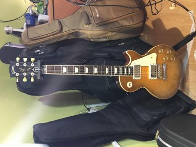

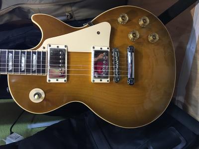

malaquis
por el 21/05/2016
A ver compañeros yo pongo mi experiencia una cosa que tenéis que tener muy en cuenta es que si por ejemplo hacéis caso de lo que diga por ejemplo valresa os vais a gastar una pasta en pintura por qué ellos tienen que vender , por ejemplo yo uso un disolvente que sirve tanto para poliretano y nitro con actívelo y sale 5 litros por 13 euros ,la mitad que un bote de valresa de 1l y creo que es menos y como eso al nitro etc etc , para hacerlo seguido y no tener que esperar 24 horas entre mano y mano tenéis que dar pasadas casi que no cubran de esta forma el disolvente que lleva la laca se evapora casi en 1 o dos minutos lo que hace que podáis dar más manos cada poco tiempo , que pasa si os pasáis con la cantidad de laca velareis la nitro por exceso de disolvente por eso mejor siempre tener una tabla al lado le tiráis a la guitarra y antes de tirarle de nuevo le tiráis ala tabla para ver que no hace nada raro , no sé si me he explicado de todas formas decírmelo si es así y aclararé cualquier duda , con el poliuretano es exactamente igual y os digo una cosa yo pulo a las 48 horas tanto poliuretano como nitro y aún no se me ha jodido ninguna subiré fotos de la Gibson ya que ha pasado unas cuantas semanas y veréis que está intacta , siempre lo digo que cada maestro tiene su librillo para unos como yo lo hago no será lo correcto para mí me es la manera que mejor me funciona
