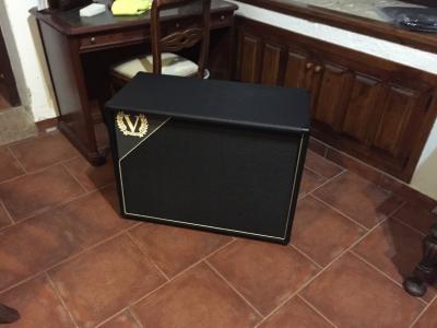

No olvidéis las fabricadas en pino, son mas livianas y muy compactas, creo que las George, Victory (Conrford), Friedman, Two Rock y algunas mas las hacen en pino, a veces intercalando el pino con abedul.
Para mi una de las mejores que he tenido es la Bogner 212 tamaño grande, es abedul por completo y sobre dimensionada y es que el tamaño importa mucho, no solo los materiales, también el diseño y es que estas marcas emplean mucho dinero en conseguir un sonido optimo.
Por si te sirve de ayuda yo ahora mismo tengo una Victory 212 V30 y suena realmente compacta con muchos grabes y gran definición, es bastante grande pero no pesa mucho, es en pino y abedul y tiene muy buenos acabados. :okis:
Una locura apasionante esto de las pantallas, si puedes prueba todas las que puedas antes de decidirte.

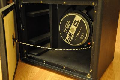

por el 10/01/2018
