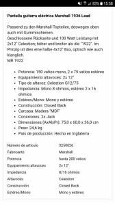

Hola a todos, necesito una pantalla 2x12 fabricada en abedul (descarto la 4x12 por cuestión de espacio) y quisiera saber si alguien me puede aconsejar desde la experiencia. No me quiero gastar mas de 600 euros y el sonido que busco es orientado hacia el Death Metal, con buena pegada y graves y también buen sonido para tocar en limpio. He visto por internet la E212VH Pro BK con celestion Vintage 30 y la Marshall 1936 lead con G12-75, pero por el momento no tengo posibilidad de probarlas, sobre la Marshall desconozco si está construida en MDF o abedul, si alguien me puede informar sobre estos modelos u otros de similar calidad y precio lo agradecería. Gracias de antemano, Saludos.

Según la página de Musik Produktiv la 1936 es MDF.

Yo llevo dos 1936, una con v30 (ya viejuna) y otra con g12t 75 (comprada nueva hará 3 años mas o menos).
Para death, no tengo no idea de como puede responder, para rock o punk rock, que es para lo que yo la uso, pegada tiene y graves, a mi entender, también. No he probado otras opciones diferentes y mi opinión puede ser algo limitada, pero por lo que yo uso, si quieres graves, mejor g12t75 que v30, desde luego.

1936 con g12t, perontendria que ser de segunda zarpa. las nuevas son de mdf si

Buena opción la Marshall pero no es abedul... y se nota. He tenido casi todos los modelos.

Las pantallas marshall de mediados de los 90 hasta principios de los 2000 eran dm. Bajaron en calidad, pero ahora vuelven a ser de plywood. Exceptuando mg y series fabricadas en asia.
