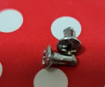

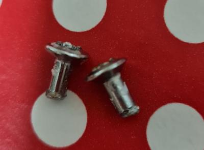

Apretando los tornillos de unión mastil - cuerpo en un bajo se me han roto nada más y nada menos que tres de ellos y no por la cabeza que es lo habitual, sino por un extremo ya empezado el tornillo donde comienza la rosca (no eran tornillos tipo Fender con rosca completa). Quizás forcé algo más de la cuenta, pero por otra parte está claro que estos tornillos no eran los adecuados, tenían una sección muy fina y una calidad y diseño pesimos y  debía haberlos cambiado por otros mejores, asi que entono el mea culpa.
El caso es que el mastil se ha quedado clavado y no puedo moverlo ni tengo acceso a extraer lo que queda de tornillos. No quiero forzar tirando ya que con seguridad puedo partir el mastil arrancandolo a pedazos.

Llegados a este punto, no tengo ni la habilidad para hacer un trabajo tan delicado, por lo que ¿alguien puede recomendarme un buen profesional que esté acostumbrado a lidiar con algo asi?
Pienso más que en una persona que se dedique a hacer ajustes en un artesano/constructor, un luthier al uso que maneje taladros y fresadoras como el que se abre un botellín de Mahou. De cualquier punto de España, ya que tengdré que enviarselo.
Lo que persigo es que los extraiga sin dañar mástil y me ponga otros de buena calidad y mayor sección para que no me vuelva a suceder los mismo. Tambien me han hablado de este sistema que evita este tipo de averías:
https://www.amazon.es/Tornillos-inserciones-guitarra-Strat-inoxidable/dp/B08MBCQHJP?th=1
El caso es arreglarlo lo mejor posible, es un buen bajo que tiene valor material y sentimental para mi.

Cuando trabajé de mecánico, hacíamos un agujero en el centro del tornillo y lo ibamos agrandando hasta que practicamente quedaba solo la rosca, metiamos un destornillador plano y solia salir.
Eso del extractor, va bien, creo que tengo 6 extractores de diferentes medidas, aunque no los he probado nunca.
Los venden en el Leroy.
Tiene mal fario esa repa, si... y mas 3 unidades.
No te aconsejo meterle aceite para que actué sobre el oxido o para que deslice mejor, por que puedes joder la madera, hincharla o blandecerla...
Lo del casquillo es una muy buena idea, por que el luthier puede que use una broca de vaciado circular y meta unos casquillos de 6 u 8...
En fin llevalo a un luthier, por que con un tornillo habrán bregado seguro, ahora con 3...
