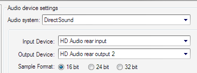

A mit ambien me daba latencia pero solo cuando intenté grabar a 24 o 36 bits, pero si lo dejo con los 16 bits normales graba perfecto.
