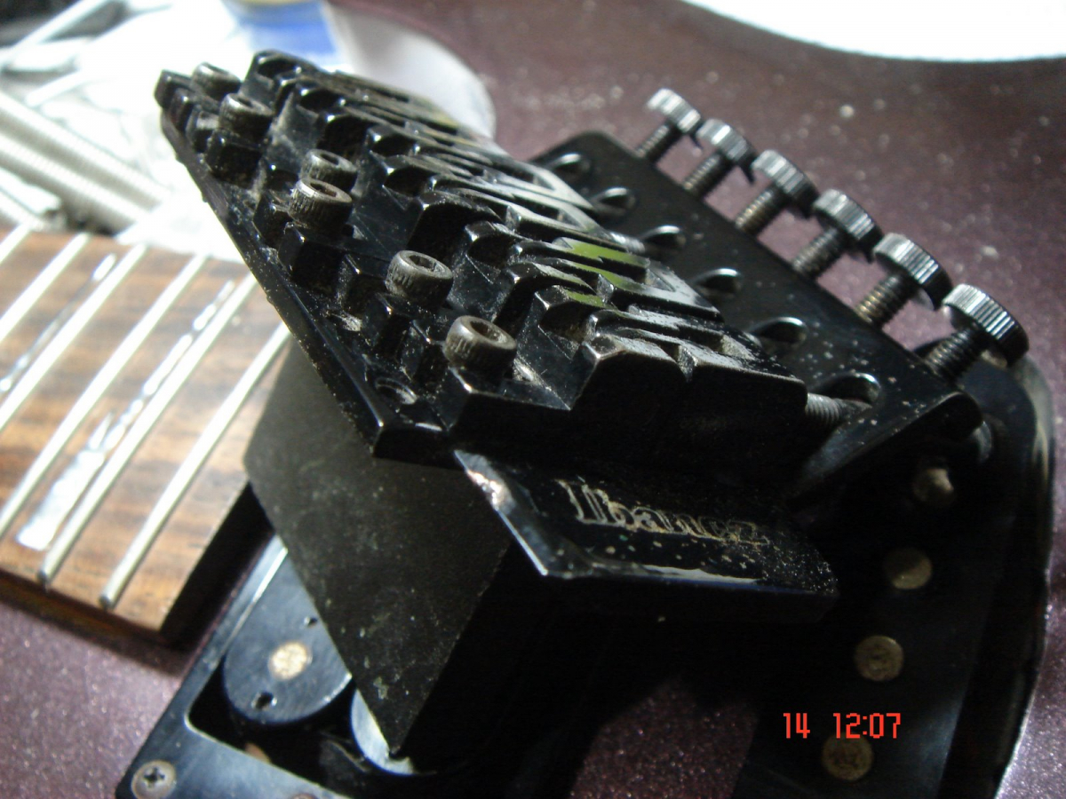

Guitarrilia
por el 20/07/2008
No se si tendrás mucho tiempo esa guitarra o si usas mucho el Floyd, pero una de las consecuencias de cometer excesos con el tremolo es que se desgasta el filo de la base del puente justo en la zona de contacto con los dos pivotes. Algo así como lo que aparece en la foto:
Esto se traduce en una inestabilidad constante de la afinación ya que, debido al desgaste del filo, el puente no tiene una única posición de equilibrio, sino varias. De este modo, al soltar la palanca cuando tires del puente hacia arriba, este se quedará en una posición que hará que la entonación esté un poco por encima de la correcta. Y cuando sueltes la palanca después de empujar el puente hacia abajo, las cuerdas se quedarán un poco por debajo de la afinación correcta.
Cuando cambies las cuerdas échale un vistazo a esa zona y nos cuentas.
Un saludo.
